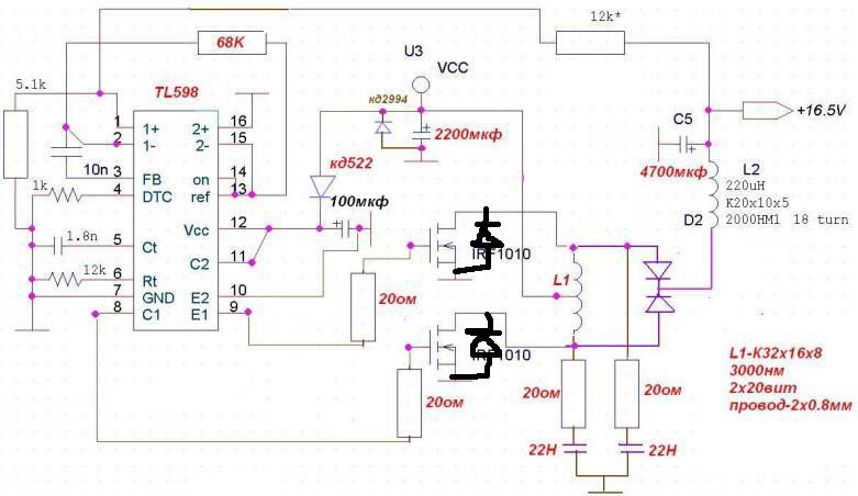

У тебя используется дроссель или трансформатор? Если так как изображено на твоей схеме он
работать не будет. Имей в виду что транзисторы тоже имеют встроенные диоды. Судя по задающим RC частота там 40-50 кГц.
На счёт звуковой карты ничего не могу сказать.
Дроссель. У меня собранно по первой схеме. Автор утверждает что у него устройство работает! И про дроссель он пишет что легче мотать.

Вот из за этих диодов он не будет работать, тебе нужны транзисторы без диодов. И даже в этом случае я сомневаюсь что она заработает.

А какие именно транзисторы подойдут?
Убрал один транзистор, схема заработала но сильно греется оставшийся транзистор.

Вообще то это повышающий преобразователь, вернее два преобразователя включенных
в параллель, только вот странно включенных. TL598 не подходит для таких целей, у неё нельзя соединить оба выхода вместе.
И вообще поищи по форуму или по интернету про повышающий преобразователь
и многие вопросы отпадут сами собой.
Дроссель L1 должен быть на одном сердечнике, т.е. со средней точкой.
Если ключами управлять в противофазе (обычный двухтактный преобразователь), то получится удвоитель напряжения. Добавляя обратную связь наверное можно получить стабилизатор с напряжением не более 2Uпит., но это уже другая схема.
В рассматриваемой схеме наверное L1 должен быть образован двумя раздельными дросселями. Иначе не получится Uвых больше чем 2Uпит.

Ура, заработало! :)) Поднимает с 12в до 16в!
Всё дело было в катушке. Я мотал двумя проводами на ферритовом конце и неправильно соеденил выводы. Не думал что это имеет значение :oops:
На картинке показано как было и как должно быть.
Спасибо за помощь и всем успехов!

Поздравляю!
В импульсниках всё имеет значение, иногда даже взаимное
расположение деталей.
