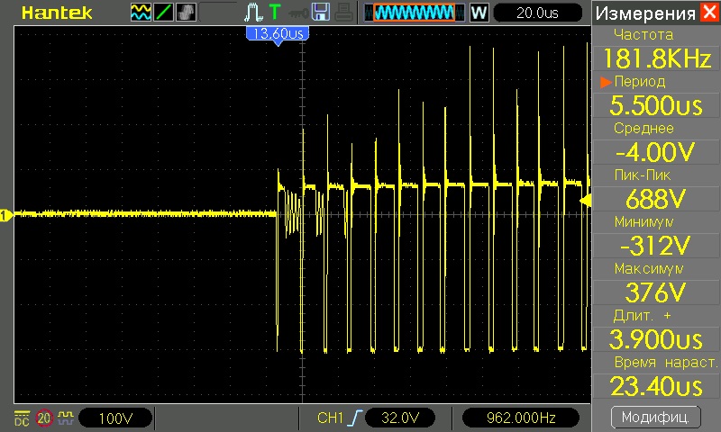

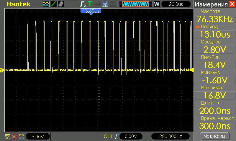

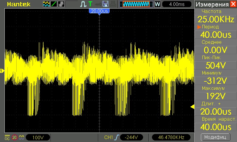

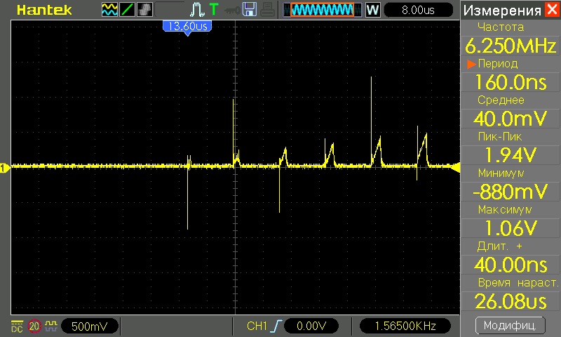

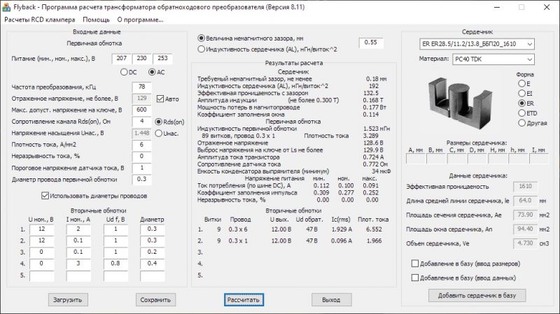

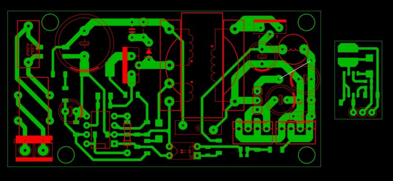

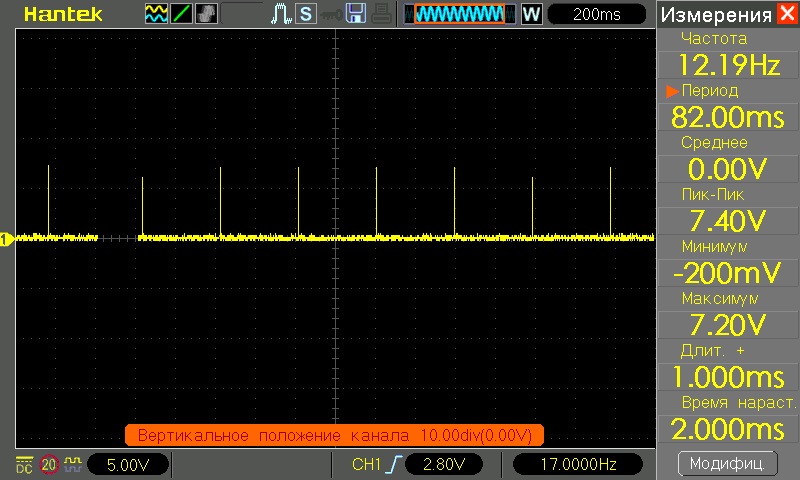

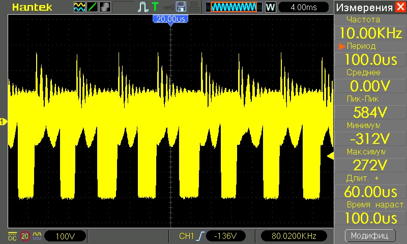

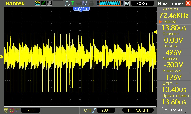

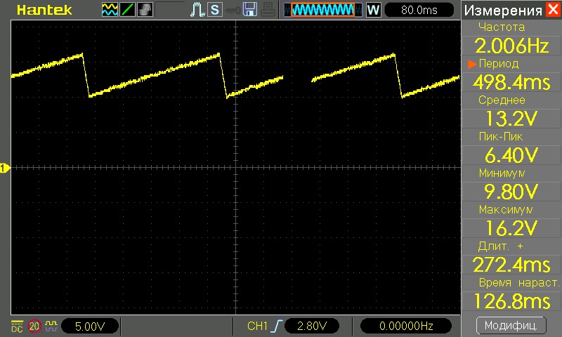

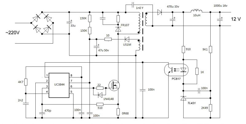

Уважаемые коты, помогите разобраться в чем может быть проблема. При включении блок питания не стартует, а уходит в вечный перезапуск. судя по осциллограммам срабатывает защита по току? по картинке первички можно увидеть как растет нагрузка. хотя на выходе только нагрузочный резистор 390 ом.

 Заголовок сообщения: Re: Проблемы с БП на UC3842
СообщениеДобавлено: Вс июн 09, 2024 18:31:22

myam, попробуй поднять самопитание до 16 вольт, т.е. обмотку домотай до 11 вит. И откуда такой зазор в сердечнике?!

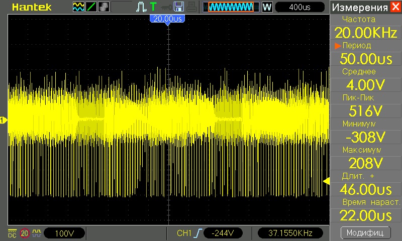

Нагрузка 390 ом около 30мА, транс с блока питания ББП20/30, там зазор встроеный, поднять самопитание была мысль, но по идее должно и от 12В работать, 16 только для старта нужно...3842 от 12 самопитания работает... но вечером попробую.
Добавлено after 5 hours 38 minutes 13 seconds:
не стал доматывать самопитание, подключил внешний БП. что при 16, что при 12В результат один работа пачками, хотя выходное 12.1В держит при нагрузке 0.2-1А. больше не грузил, т.к. нет снабера
СпойлерИзображение Изображение Изображение

Эти микросхемы плохо работают с маленькой нагрузкой и на холостом ходу. Более современные умеют понижать частоту или работать с пропуском импульсов.

Всё ещё зависит от расположения обмотки самопитания.

Перерезал дорожку от минуса самопитания у ноги трансформатора. Минус обмотки проводом завел на минус входного конденсатора.... без изменений...

Убрал пульсирующее напряжение от 1 и 3 ноги микросхемы
Добавлено after 7 minutes 9 seconds:
А увеличение питания не избавляет от пачек. Выкладывал под прошлым спойлером.

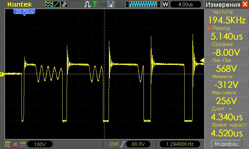

первичка при напряжении 18 и 12В
СпойлерИзображение 18В
Изображение 12В
пропуск что там, что там.... скорее всего разводка не правильная...
Добавлено after 1 minute 41 second:
или МС глючит

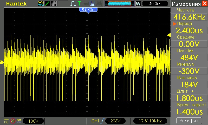

Так я и запитывал от внешнего источника. Обмотку самопитания не трогал, как была на 12В так и осталась. Теперь заменил МС на 3845, самозапит 12В. Напряжение на выходе 12.18В устойчиво. На осциллограммах тоже самое как и при напряжении 18В для 3844. Теже пропуски тактов... М.б. в разводке дело?

Обратная связь глушит периодически ШИМку, во вторичку избыточная энергия закачивается на холостую. На ТЛке посмотрите еще осликом.
СообщениеДобавлено: Вт июн 11, 2024 16:45:12
Зарегистрирован: Сб мар 30, 2013 22:45:18
Сообщений: 25
Откуда: Воронеж
На катоде тл 7В постоянки со всплесками пик пик 300мВ. На управляющем электроде 2.5В постоянки с такими же всплесками. И там и там частота 78КГц.
Добавлено after 2 minutes 1 second:
Т.е. тл431 постоянно открыта? На аноде оптопары 8.2В
