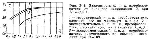

crocodil писал(а):
...блокинг-генераторы - это вообще вчерашний день, КПД на них не более 70%, 90 может быть лишь в в случае не корректных измерений, нарисуй в Splan-е схему измерения, я покажу, что-ты сделал не верно.
Для разминки покажи коллективу авторов "Транзисторных преобразователей для низковольтных источников энергии"
Транзисторные преобразователи для низковольтных источников энергии.jpg [30.3 KiB]
