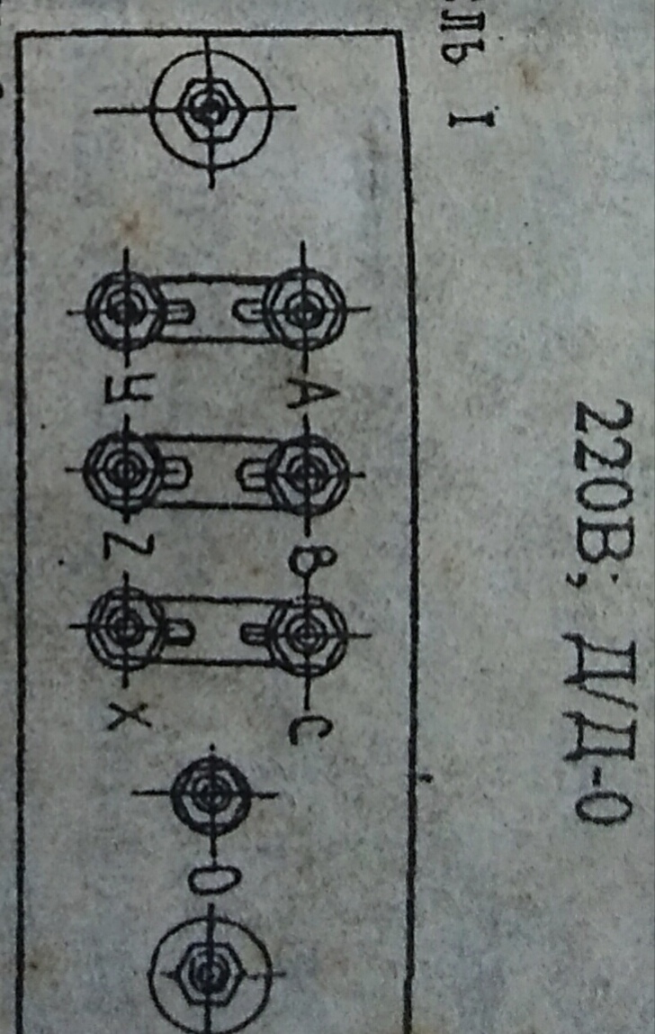

Здравствуйте. Есть вопросы по трансформатору ТСЗИ - 1.6, 380/220, 36 вольт, необходимо подключить на 220, есть схема подключения, но не понимаю на какие выводы подключать 220.
Вопрос: на какие выводы по буквам, подключить 220?
Вопрос: если расцепить вторичные обмотки, какое напряжение будет на каждой катушке, может кто то, что то уже делал с таким трасформатором?
Схему прилагаю.
IMG_20240320_104637.jpg [247.92 KiB]

Трансформатор трехфазный, в данный момент соединен в треугольник 3х220В, В однофазном включении будет работать криво. В принципе можно выкинуть перемычки и одну обмотку включить в 220в на том же керне снимешь со вторички в районе 21в.
Добавлено after 13 minutes 38 seconds:
Хотя схему твою стоит уточнить ибо написано Д/Д, возможно и 36В получишь, но тут уж сам разбирайся у меня этот транс под столом не стоит.

Трансформатор трехфазный. Хотя схему твою стоит уточнить ибо написано Д/Д, возможно и 36В получишь, но тут уж сам разбирайся у меня этот транс под столом не стоит.
С паспорта схему взял, транс именно с двумя напряжениями подключения в сеть, 380 и 220, с 380 там понятно, а вот на какие клеммы 220 подключить не понимаю. На самих катушках первичка, поверх нее вторичка и надпись 12 просто 12 на каждой катушке. В паспорте указание что завод собирает транс с схемой на подключение 380 перемычки все в нужном положение. На схеме подключения что я предоставил схема положения перемычек, если первичка транса подключается на 220 вольт, вот куда концы сажать не пойму. Показал электрикам, один сказал вроде сюда и сюда, второй не имел дело с трансами, третий в обморок упал.
Если точно то схема на 220, по Д/Д - 0. Схема на фото с паспорта, паспорт лежал внутри транса, он новый, но не использованный ни разу.

Я и написал сними перемычки и одну обмотку включи в 220В. Как найти концы обмотки смотри по схеме, например А-х одна из обмоток, предварительно прозвони.

Мне не нужно подключать обмотки первички по отдельности. Паспорт не предпологает что либо выкидывать, в паспорте указано положение перемычек для подключения в однуфазную сеть, проблемы поставить их в указаное положение нет, есть проблема куда фазу ноль подключать, A, B, C, Y, Z, X, что бы все катушки работали, так на какие буквы сажать сеть 220?
А вот со вторички я надеюсь у меня получится снять 12 вольт с каждой, если их расцепить.

Трехфазный трансформатор нельзя корректно включить в однофазную сеть. В паспорте написано как включить его в сеть 3х380В либо в сеть 3х220В. На твоей картинке обмотки соединены для включения в сеть 3х220В. Аминь.

Трехфазный трансформатор нельзя корректно включить в однофазную сеть.На твоей картинке обмотки соединены для включения в сеть 3х220В. Аминь.
То есть показанная схема 3×220 это для линейного напряжения, а фазного это будет 110 вольт?

Линейное3х220, фазное 3х127, раньше было много таких сетей.
Понятно, а я ищу куда ноль подключить. А, если первичные обмотки паррарельно включить в однофазную в сеть 220 вольт, а вторичные подогнать перемоткой под нужное напряжение на выходе, так можно включать три катушки на одном сердечники.

Параллельно включать нельзя. Я написал уже включи одну первичку в 220В, а со вторичками потом разбирайся.
В принципе трансформатор этот - говно для стройплощадок и место ему в цветмете, но если очень хочется, то можно с ним экспериментировать. :))
