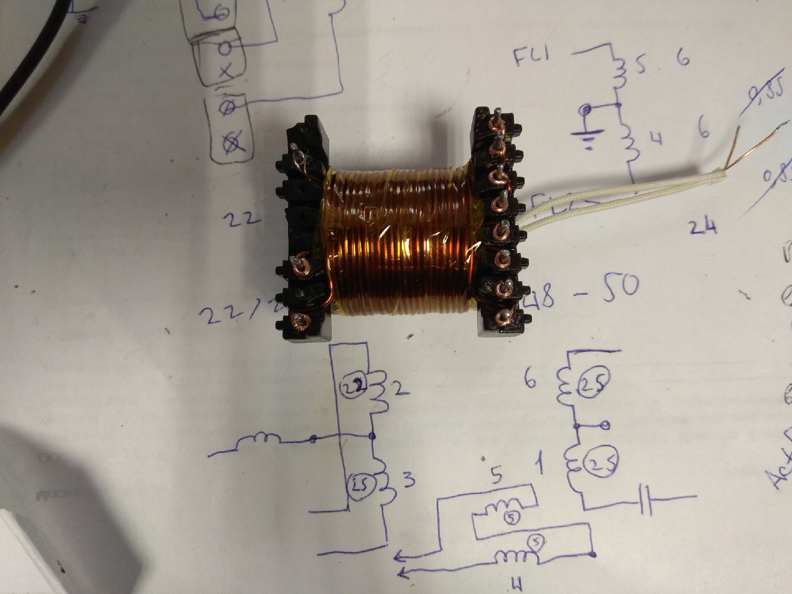

Зарегался, чтобы сказать спасибо всем причастным, особенно автору!
Благодаря пакету прог удалось выжать из старичка MW S-360 аж 900Вт (немного до 1кВт недотянул): TL494 25кГц, в полумосте 13009, в первичке 2х1100мкФ, транс ETD39 (25+25) витков проводом 0,85х2 первичка, две обмотки по 22 витка 0,9х2 вторичка, намотана внутри первички, выходной дроссель Т130-52 90 витков проводом 1,06х2. Работал на DPS2050, нагруженный нихромом на 2 с копейками Ом - 45В 20А держит стабильно, просадка около 0,6В с БП. Выше - уже проседает напряжение на треть. Думаю, при небольшом подъеме частоты 1кВт вполне реально снять. (БП был доработан на спор, что с его транса можно снять больше 800Вт=))

поздравляю!
вполне можешь поднять частоту до 30-35 кГц, как в АТ и АТХ. и пересчитав обмотки, вполне 1 кВт достигнешь.

До пересчета и перемотки транса и дросселей отстреливали в районе 450-500Вт, после переделки - всё ок. Отбирал из полутора десятков с максимальным h21 и сходными остальными параметрами. В принципе, можно сменить на С3998 или С4110, но пока и 13009 хватает.
Размеры окон больше не дают)) И так, когда мотал транс, первичку провод сперва взял 0,9, а вторичку - 1.06. Высота окна (толщина обмотки) всего 7мм, я чуть-чуть превысил, стал пробовать сердечник одеть - сколол боковины, пришлось суперклеем лечить. Размотал обратно, пересчитал, увеличив плотность тока и снизив диаметр провода, чтоб влезало без распирания. Транс ладно - его можно таким же оставить для 30-35кГц, вопрос - поедут ли транзисторы... Да и кольцо дросселя слабовато для 1кВт - там или несколько пакетом делать, или большего диаметра искать, а они стоят как крыло от самолета... Решил, что хватит мне и по 900Вт - у меня крайне редко необходимость возникает сразу по напряжению и по току максимум выставлять - для этого другие девайсы есть, обычно только одно что-то. Щас второй комплект мотаю как раз, хочу сразу двухполяный лабораторник сделать (два DPS-2050 как раз есть, их можно последовательно/параллельно включать, я проверял). Еще раз Спасибо!

дело в том, что при увеличении частоты можно уменьшить число витков.
а это, в свою очередь, позволяет увеличить сечение проводников при том же размере окна.
транзисторы 30-35 кГц выдержат, в комповых БП они же выдерживают.

Я понимаю, но там всего на 3-4 витка меньше получается, их и так немного, да и мне даже это не поможет: изоляция межобмоточная всё-равно послойная, и получается, что хотя в один ряд у меня идеально вписывается 25 витков проводом 1.06мм - 27мм ширина намотки (длина каркаса), они просто уже не входят по высоте - 7мм всего высота окна, даже без изоляции не влезет наверное(( Я мотал сперва половину первички 25 витков в один слой, потом первую вторичку 22 витка в два провода в 2 слоя туда-обратно, потом "самозапит" 6+6 витков 0,5мм в один слой всё, потом вторую вторичку 22 витка опять в 2 провода в 2 слоя, и затем доматывал вторую половину первички 25 витков в 1 слой. В итоге даже если снизить число витков, толщина всех обмоток-то не уменьшится(( Как раз сижу щас репу чешу, рискнуть всё-таки хотя бы первичку проводом в 1.06 намотать или не выпендриваться и взять проверенный 0.85. Или компромиссно - всё 0.9 намотать, кроме самозапита, только вторичку просто двойным? В принципе, плотность тока даже в 13А/мм2 не пугает, т. к. всё с обдувом.
Ок. Рискну поднять, благо там резистор поменять только, попробую сперва на 30кГц запустить уже переделанный.

ну да, в данном случае не получается применить теорию на практике, к сожалению.
без перемотки под увеличенную частоту нет смысла и поднимать частоту - пользы будет ровно НОЛЬ.
Добавлено after 6 minutes 39 seconds:
и без перемотки даже появится небольшой вред - увеличение динамических потерь в ключах от более частых переключений.

Как мне кажется лучше на кольцо перейти, и с плотностью тока всё решится и с габаритами можно вложиться.

Игорь Н, не, это понятно, сам хочу найти хороший матерый сердечник и на сварку замахнуться)) Речь щас про конкретный блок, транс и дроссель, поэтому пока на кошках и практикуюсь. Транс и дроссель намотал уже, дроссель 46 витков двойным проводом по 1.06мм, транс первичка 1.06мм 24 витка первый слой и 23 витка последний слой, две вторички каждая в 2 провода 0.9мм в 2 слоя каждая 13 витков туда 12 обратно (шахматку вроде как даже сделал), в серединке - самозапит 6+6 витков проводом 0.5 как попало. Еще с миллиметр зазора остался в итоге, но я изолировал межобмоточно не желтой китайской лентой, как обычно, а каптоном в 2-3 слоя, он окацца лучше ложится. Проводом в 1.06мм вторичные силовые обмотки скорее всего бы не вошли - это еще минимум лишний 1мм выйдет, только если супер аккуратно мотать и именно промеж предыдущих витков попадать, плюс на изоляции жмотить, но всё равно риск сердечник сколоть - ну его в пень, гемморой этот.
Немного фоток:
СпойлерЗамер дросселя:
Транс:
Предыдущий вариант БП, на 900Вт:
