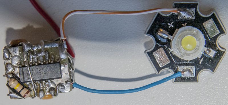

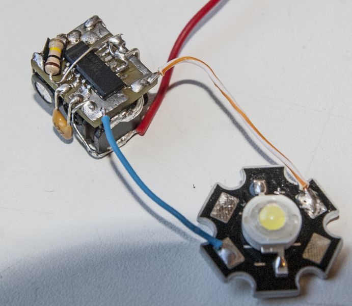

Вот прислали микрухи от Максим. MAX1703. Вот что получилось:
От одного аккумулятора АА 1,2V раскачегаривает почти на максимум 1w светодиод.
Напряжение на выходе под нагрузкой - 3.05в. Потребление светодиода - 285 мА. Нагрузка на аккомулятор 2.01А ( :shock: )
Микросхема не греется вообще. Размер платы 15х10 мм. Для пайки вполне удобна и деталей не много, так сказать все что было под рукой, ну кроме индуктивности на 4.7 мГ, которые бесплатно прислали коилкрафт..

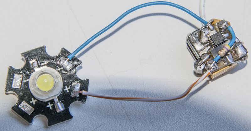

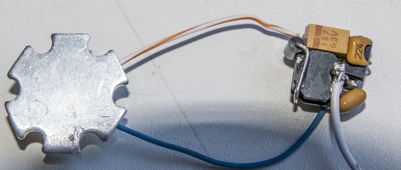

Спаял плату на MAX1760, и вот что получилось:
Плата размером 9х10мм. Танталовые чип конденсаторы. Все в миниатюре. Светодиод 3w.
Вариант 1: Питание Акумулятор АА 1,2в (по прибору без нагрузки 1.35в.) Нагрузка на аккумулятор при работе - 1,35А. Выход на диод под нагрузкой 3,09в и 320мА. КПД 98,8% ( :shock: или я не правильно посчитал..)
Вариант 2: Питание Акумулятор 2АА 1,2в (по прибору без нагрузки 2.66в.) Нагрузка на аккумулятор при работе - 1,3А. Выход на диод под нагрузкой 3,29в и 500мА. КПД 80,3%
Вобщем микросхема эта мне понравилась намного больше. Максимальный ток у нее на выходе должен быть 800 мА. Но подключив 3 аккумулятора (3,78в по прибору) я так и не получил 800 мА. Подозреваю в этом диод шотки 1N5819. Если кто посмотрит схему в даташите и подскажет буду благодарен. И еще вопрос: правильно ли я меряю напряжение на аккумуляторе для подсчета КПД, его надо мерять под нагрузкой или на холостую?

Телекот Пересчитал КПД и запутался.. под нагрузкой аккумулятор (когда один) выдает 1.15в (вместо 1.35в без нагрузки). В итоге получил КПД 63%
(3.09*0.32/1.15*1.35)*100%=63,69% Все правильно?
