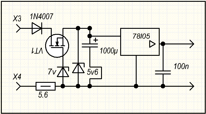

Для чего в схеме бестрансформаторного БП элементы, обведенные красным?
Можно без них? Можно вместо BUZ47 использовать IRF720 ?
2Паятель Спешил и забыл :oops: исправил.
Что-бы рассеивать меньшую мощность на транзисторе.
Транзистор открыт только когда напряжение близко к выходному(немного больше).
А схема "без элементов в красном" с ошибкой. Нет резистора между стоком и затвором. А если даже его поставить, то транзистор будет сильно греться.
И про стабилитрон не понятно, зачем перед интегральным стабилизатором на 5V ставить стабилитрон на 5.6V
