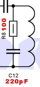

mir0tv0rec писал(а):
Вот схема:
Номинал резистора R8 в снаббере 220 кОм не великоват? :))
Никакая контра не уйдёт от нас
 Заголовок сообщения: Re: Импульсный блок питания усилителя на IR2151-IR2153
СообщениеДобавлено: Чт окт 18, 2012 11:44:35
Карма: 113
Рейтинг сообщений: 1537
Сообщений: 2993
Откуда: Lugansk ЛНР
Там наоборот R8- 100ом. С12-220рф
СообщениеДобавлено: Чт окт 18, 2012 11:48:11
Карма: 7
Рейтинг сообщений: 58
Зарегистрирован: Чт янв 20, 2011 09:07:08
Сообщений: 674
Откуда: Пермь
В смысле? Именно 220 кОм и 100 пФ
r8.png [4.8 KiB]
СообщениеДобавлено: Чт окт 18, 2012 11:56:55
Карма: 93
Рейтинг сообщений: 2154
Сообщений: 4950
Такой снаббер можно и не ставить, для экономии деталей, что мёртвому припарка :)))
СообщениеДобавлено: Чт окт 18, 2012 12:59:40
Карма: 113
Сообщений: 2993
Откуда: Lugansk ЛНР
r8.jpg [42.45 KiB]
