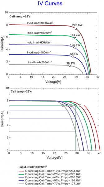

Посчитать энергию сложно, но мощность в конкретный момент попробуем определить.
Обратимся к приведенному ранее мной графику.
Допустим настроили мы напряжение ТММ для температуры +25С при максимальной освещенности, а именно 29,2В. Замер происходит летом. Я сам живу на юге, поэтому температуры беру моего региона. С утра (8-30) температура 25С, в обеденное время (12-30) солнечного дня с тени 35С (на солнце и до 45 доходит), вечером (17-00) около 30С.
Панель на прямом солнце разогреваются, ну пускай на 25С больше температуры в тени днем (хотя скорее всего побольше будет) и на 15С-20С вечером и утром.
КПД контроллера в расчет принимать не будем, т.к. его характеристики еще никто не снимал.
Чтобы не добавлять в расчеты освещенность, допустим что панель оснащена трекером и постоянно "смотрит" на солнце. Одноосевой трекер, кстати, не такая уж сложная штука. Со временем хочу себе такой сделать.
1. Утро.
Температура панели: 25С+15С=40С
Напряжение ТММ без термокомпенсации: 29,2В; ток при этом: 6,35А.
Напряжение ТММ истинное: 27,2В; ток при этом: 7,2А.
Мощность на выходе контроллера без термокомпенсации: 29,2*6,35=185,42Вт.
Мощность на выходе контроллера с термокомпенсацией: 27,2*7,2=195,84Вт.
Итого получаем +5,6%
2. Обед.
Температура панели: 35С+25С=60С
Напряжение ТММ без термокомпенсации: 29,2В; ток при этом: 4,5А.
Напряжение ТММ истинное: 24,8В; ток при этом: 7,2А.
Мощность на выходе контроллера без термокомпенсации: 29,2*4,5=131,4Вт.
Мощность на выходе контроллера с термокомпенсацией: 24,8*7,2=181,56Вт.
Итого получаем +35,9%
3. Вечер
Температура панели: 30С+20С=50С
Напряжение ТММ без термокомпенсации: 29,2В; ток при этом: 5,6А.
Напряжение ТММ истинное: 26,3В; ток при этом: 7,2А.
Мощность на выходе контроллера без термокомпенсации: 29,2*5,6=163,52Вт.
Мощность на выходе контроллера с термокомпенсацией: 26,3*7,2=189,36Вт.
Итого получаем +15,8%
4. Ну и так... чтобы совсем стало страшно - для темературы панели 70С
Температура панели: 70С
Напряжение ТММ без термокомпенсации: 29,2В; ток при этом: 3,1А.
Напряжение ТММ истинное: 23,8В; ток при этом: 7,2А.
Мощность на выходе контроллера без термокомпенсации: 29,2*3,1=90,52Вт.
Мощность на выходе контроллера с термокомпенсацией: 23,8*7,2=171,36Вт.
Итого получаем +89,3%
_____
Как-то так, если нигде не оБшибся.
