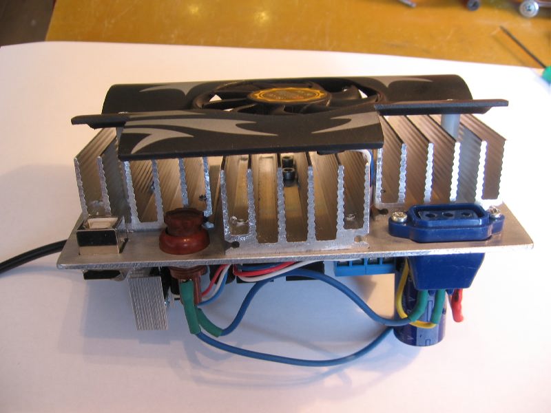

 Заголовок сообщения: Re: Комплектующие для сборки лабораторного БП PSA2
СообщениеДобавлено: Пт апр 04, 2014 12:16:09
Карма: 18
Рейтинг сообщений: 1121
Сообщений: 4625
Откуда: Черкассы, UA
KOSTYA писал(а):
Пока размышляю о модульном варианте, стенку сделать из листа дюраль/алюминий (есть какой то не знаю, что именно), и на него уже радиаторный профиль.
Именно так сделал я. На пластине 1,5 мм с одной стороны радиаторный профиль, с другой - пластина с транзисторами/диодами.
PSA2:
Кулер от винчестера - валялось несколько штук в загашнике :))
