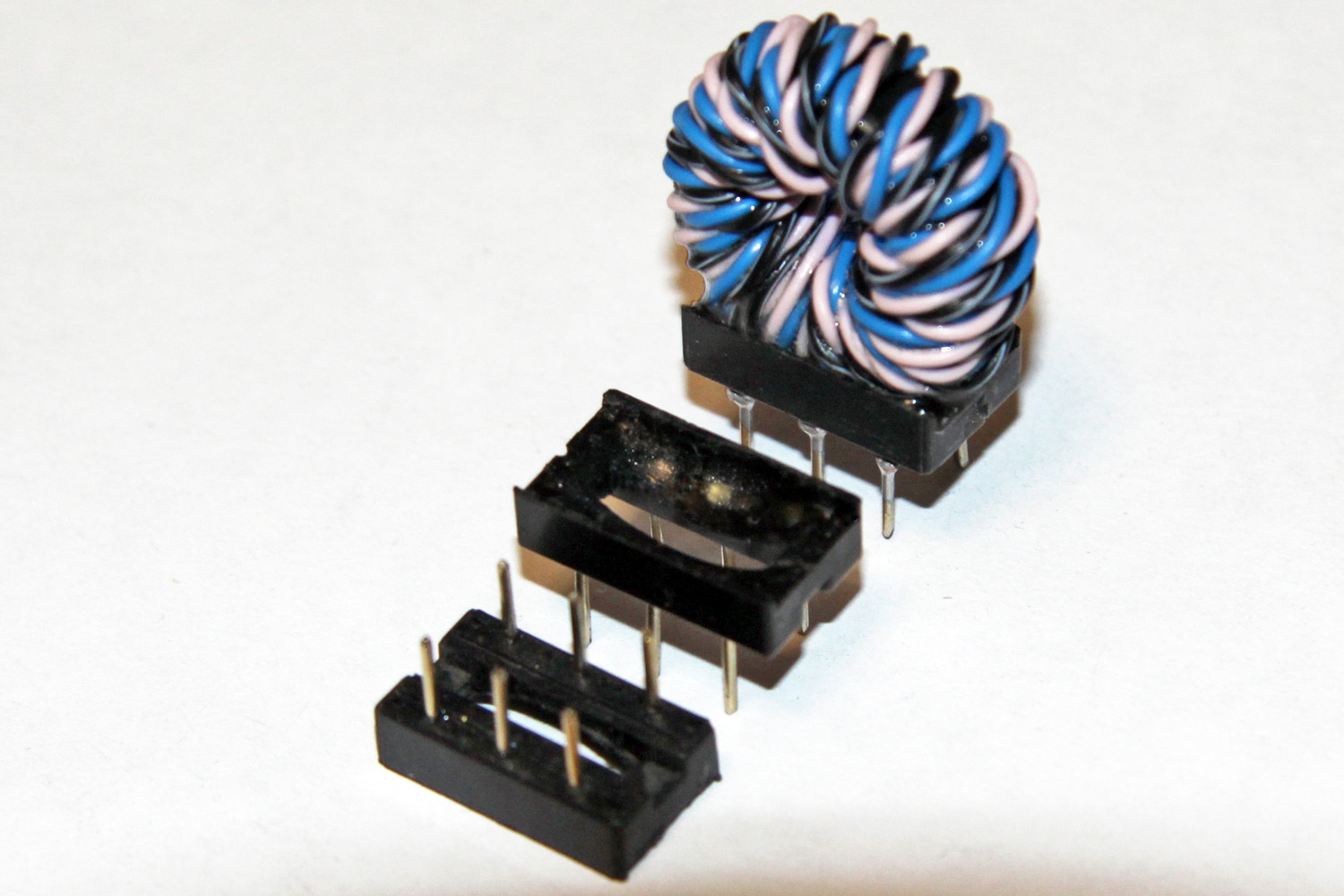

разместил на кроватке для микросхемы DIP-14, приклеил на неё клеем. Фоток к сожалению нет

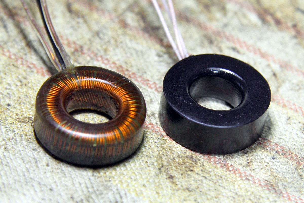

ТТ заливаю эпоксидкой. Чтобы не просвечивался, добавил саму малость тонер от лазерного принтера.

Мотал на ферритовом колечке R14*9*5 марки N87 обычным лакированным проводом диаметром примерно в 0.25мм.
Сперва намотал первичную обмотку 30 витков, затем слой изоляции термоскотчем, и в конце сдвоенным проводом вторичку тоже 30 витков.
Позвольте немного покритиковать. Феррит этой марки для ТГР не самый лучший вариант (это мягко сказано). Проницаемость феррита лучше для ТГР выбирать выше 6000. Например T35, а еще лучше T38. Ну и как бы я мотал следующим образом, первым слоем уложил бы одну вторичку, затем изоляция и слой первички. Снова изоляция и слой второй первички. В последнее время я стал отказываться от колец. И в ТГР, например, применяю сердечники RM6 T38.
