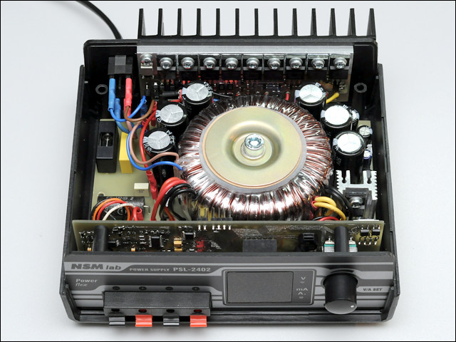

Готов комплект плат для PSL-2401 и PSL-2402:

Собранная плата выходного каскада PSL-2402:
Плата PSL-2401 отличается только тем, что не устанавливаются 2 резистора 0.1 Ом. Диоды можно было применить SMD Шоттки на 3 А и припаять их на площадки снизу платы, но я решил поставить большие диоды в корпусе TO-220 full pack, которые не требуют изолирующих прокладок. Провода впаиваются в плату непосредственно, так как места для разъемного соединения нет. Я использовал доработанные ножевые клеммы 4.8 мм, чтобы крепить провода за изоляцию. Но особой необходимости в этом нет, провода ведь никто дергать не будет. Плоский кабель тоже впаивается в плату неразъемно с помощью FD10P. Видно, что компоновка возле задней панели довольно плотная (на фото PSL-2401):
Провода вентилятора должны быть примерно 15 см, ту часть, которая будет находиться снаружи радиатора (около 4 см), лучше спрятать в термоусадку.

Как обычно всё красиво и аккуратно. Монтаж правда плотный. Под свои компоненты не пофантазируешь. Если повторять, то один в один.
 Заголовок сообщения: Re: Лабораторный БП PSL-2401/2
СообщениеДобавлено: Вт окт 07, 2014 23:45:10
Карма: 82
Рейтинг сообщений: 1030
Сообщений: 4779
Фантазировать можно и в другом корпусе, тогда монтаж может быть какой угодно плотности.

Полностью собранный PSL-2401:
Полностью собранный PSL-2402:
Подробности сборки, как всегда, в моем ЖЖ: http://leoniv.livejournal.com/

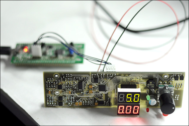

Делаю прошивку для PSL-2401/2. В связи с этим есть вопрос. У этих источников, в отличие от PSL-3604, нет кнопок "Set V" и "Set I". Как осуществлять вход в установку тока? Просматриваются 2 варианта.
1. Нажимаем энкодер - входим в режим установки V. Регулируем, снова нажимаем энкодер. При этом переходим в режим установки I (надо нам это, или не надо). Далее или регулируем I, или просто нажимаем энкодер и выходим из регулировки.
2. Нажимаем энкодер - входим в режим установки V. Регулируем, снова нажимаем энкодер - выходим из регулировки.
Для регулировки I нажимаем энкодер - входим в режим установки V. Не регулируем, сразу нажимаем энкодер еще раз - переходим в режим установки I. Далее регулируем I, снова нажимаем энкодер и выходим из регулировки.
