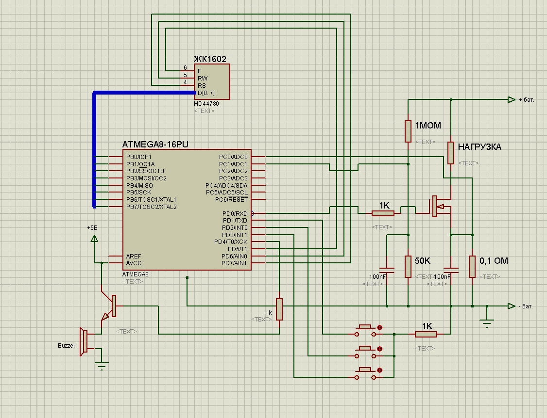

Совсем не сложно, этот прибор по сути амперметр с секундомером, если поставить шунт например с тестера (0.01 Ом, правда упадет точность, хотя если спаять ОУ...), то он вполне выдержит такой ток. И делитель на 20(20х5в=100в) для вольтметра припаять. В программе это всего пару множителей и будет работать в любом диапазоне, лишь бы нагрузка выдержала.

Дмитрий М смотрите, если сделать делитель напряжения как на первой схеме, то это позволит МК нормально распознавать до 100В(с точностью 0.1В), и все будет работать, только в случае 20А на резисторе амперметра 0.1 Ом будет падать 2 вольта, и рассеиваться Q=I*I*R=40Вт, что согласитесь не очень круто. Но если выколупать резистор 0.01 Ом со старого китайского тестера, то получим 0.2В и 4Вт тепла, что для прутика шунта очень даже не плохо. Но тогда шаг квантования амперметра камня сильно ухудшится, и чтобы избежать страшных погрешностей можно добавить в схему недорогой операционный усилитель LM358, с настройкой в х10, получим схему номер два. В таком исполнении ОУ будет умножать напряжение шунта в 10 раз(если ничего не пропустил), для МК даже поправок по току вводить не придется, схема стабильно будет работать до 50 ампер, думаю должно хватить. Если полевой транзистор не будет справляться, его можно заменить на реле, либо поставить несколько в параллель. Поправку вольтметра и режим отключения поправлю в коде, там пару чисел, думаю все будет работать...

ОК, отлично,я тогда пока соберу Вашу схему в исходном варианте, так как она мне понравилась и для тестирования классического лития типа 18650 и уже на базе её попробуем с силовой нагрузкой.. С самим силовым разрядником проблем нет, шунт типовой 75 мВ/50 ампер, усилитель масштабирующий тоже будет. Ключ разрядный на базе древнего транзистора ТК100 (тепловозный :) на 100 ампер ). Ну просто потому что их много на работе валяется.

Немного поигрался с LM358 в протеусе. По даташиту LM358 имеет ток открытия 5-7мА, для шунта в 0.01 Ом это 0.5-0.7 ампер, при которых гарантировано будет бяка. Симулятор это прекрасно показал, и даже больше, при малых токах нелинейность просто ужасна, но примерно с 7А(70мВ на входе ОУ) все устаканивается и погрешности сводятся к минимуму, затем линейная работа ОУ вплоть до 40А, если питать микросхему от +5.

Да можно что-то и более приличное поставить, с меньшим смещением нуля и использовать двухполярное питание для простоты. Кстати Вы не пробовали оценить вклад в неточность измерений от встроенного генератора, может лучше для больших времён измерений использовать внешний кварц? В наше время они не дефицитны, те же массовые 32768 гц с материнок или 4 мгц с контроллеров HDD или CDROMов, использование их не сильно должно удорожить устройство.
Если я правильно понял то последняя прошивка позволяет начинать разряд по нажатию кнопки"Старт" и считать до уменьшения тока разряда до какого-то предела? Этот предел программируется? Это я мысленно прикидываю к своему разряднику, критерий разряда сильноточной батареи является уменьшение напряжения на её выходе ниже заранее установленного предела (правда это аварийная функция) или (штатно) отключение аккумулятора встроенной платой защиты (БМС) по падению напряжения на каком-то элементе ниже предела по разряду. Собственно такая плата стоит в одноканальном варианте и во многих 18650 элементах с надписью protection .

Использование LM358 в подобных схемах не оправдано ТТХ собой ИМС. Применять для достоверности показания очень желательно что-то типа AD8541, MCP6001 и т.д. И все таки очень желательно использовать внешний ИОН.

LM358 брал по той причине что у меня она есть, и она дешевая, 11 центов примерно. Тогда как "более крутые" AD8541, MCP6001 идут чаще в смд варианте(не удобно) и значительно дороже, 0.7 и 0.4$. Да точность падает, но зато это намного дешевле, и в случае чего не жалко. Задача ОУ умножать на 10, и это нужно только для больших токов, если есть лучшая элементная база ничего не мешает поставить другие элементы, это не критично.
нет в даташите такого.
тем более, что нет даже такого понятия "ток открытия".

Starichok51 писал(а):
нет в даташите такого"
Ну да, мой косяк, напряжение открытия, в протеусе графики в вольтах, на схеме резюк и амперы, а голова бывает так глючит...

выделенная строка называется смещение входного напряжения, а не напряжение открытия.
"напряжение открытия" - тоже нет такого понятия.
и это смещение может быть, как положительным, так и отрицательным, смотря, какой внутренний разброс получился у транзисторов микросхемы.

Разве это не связанно с начальным напряжением при котором этот операционник начнет работать? :?

у ОУ нет ни "начала" работы, ни "конца"...
ОУ работает ВСЕГДА.
напряжение смещения - это такое напряжение, которое нужно создать между входами, чтобы на выходе получить НОЛЬ.
то есть, условно можно назвать смещением нуля.

С точки зрения параметров ОУ (точностных) есть две характеристики.. смещение, то есть насколько не равным "0" может быть выходное напряжение в тестовой условно говоря "закороченной" схеме (физически это неидеальность согласования дифкаскада на входе, она вносит наибольший вклад в это) и дрейф "0" .. это изменение напряжения смещения по времени. То есть даже подстроив "0" по входу второй параметр может изменить его. Для схем DC это самые главные параметры ОУ.

Хорошо, если применять это для "идеального" ОУ то "дрейф" будет вносить неточность в работу с его уровнем, то есть на входе ОУ будут "погрешности" соизмеримые с "напряжением смещения", а это часть графика на котором он работает не стабильно. Тогда этот параметр влияет на минимальные напряжения которые способен корректно обрабатывать ОУ... Смысл вроде тот же, терминология другая, но ведь работает же!

тип ОУ выбирается из поставленной задачи, от того, какая точность требуется. а также от того, с какими уровнями напряжения будет работать ОУ.
если рабочие уровни низкие, а точность требуется высокая, то можно применить прецизионные ОУ, у которых и смещение крохотное и дрейф мизерный.
но в большинстве применений вполне хватает точности, обеспечиваемой LM358.

Lm358 в качестве усилитель напряжения шунта не стоит даже рассматривать, нелинейность очень большая во всем диапазоне. Очень хорошо себя показал в симуляторе одиночный AD8628, даже лучше чем я думал.
Он идеально подойдёт.
