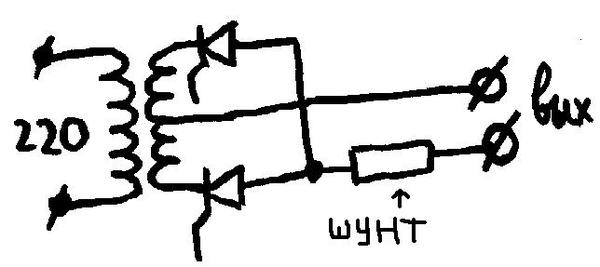

офф-топ (чтобы тему не создавать)
в электронике я не очень разбираюсь, поэтому такой вопрос:
собрал двухполупериодный стабилизатор тока с фазоимпульсной модуляцией на тиристорах, без конденсаторов ток на выходе получился пульсируюший, но это не важно
на макс. мощности (80А) напряжение падает с 15 до 11 в (не хватает мощности трансформатора)
чтобы решить эту проблему, я хочу добавить конденсаторов общей емкости примерно на 30 000 мф но получается конденсаторы будут заряжаться/разряжаться полностью с частотой 100Гц и нагреются закипят и выйдут из строя
СообщениеДобавлено: Ср янв 14, 2009 05:43:10
Карма: 162
Рейтинг сообщений: 2405
Сообщений: 10731
Откуда: Россия
Полностью они не будут разряжаться, а только до 11 В.
Для конденсаторов есть параметр - максимальная величина пульсаций и для того, чтобы эта величина не превышала норму, ставят конденсаторы с бОльшим рабочим напряжением.

Мя не совсем понял фразу "двухполупериодный стабилизатор тока...", это ты регулируемый выпрямитель так назвал?
Приведи схему - отвечу, а то мя не понял, о чём речь...
СообщениеДобавлено: Ср янв 14, 2009 16:28:18
Зарегистрирован: Пн окт 13, 2008 00:31:05
Сообщений: 27
силовая схема вот:
управление тиристорами не стал рисовать чтобы не загромождать
нагрузка гальваническая
