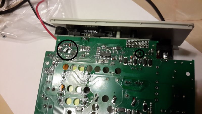

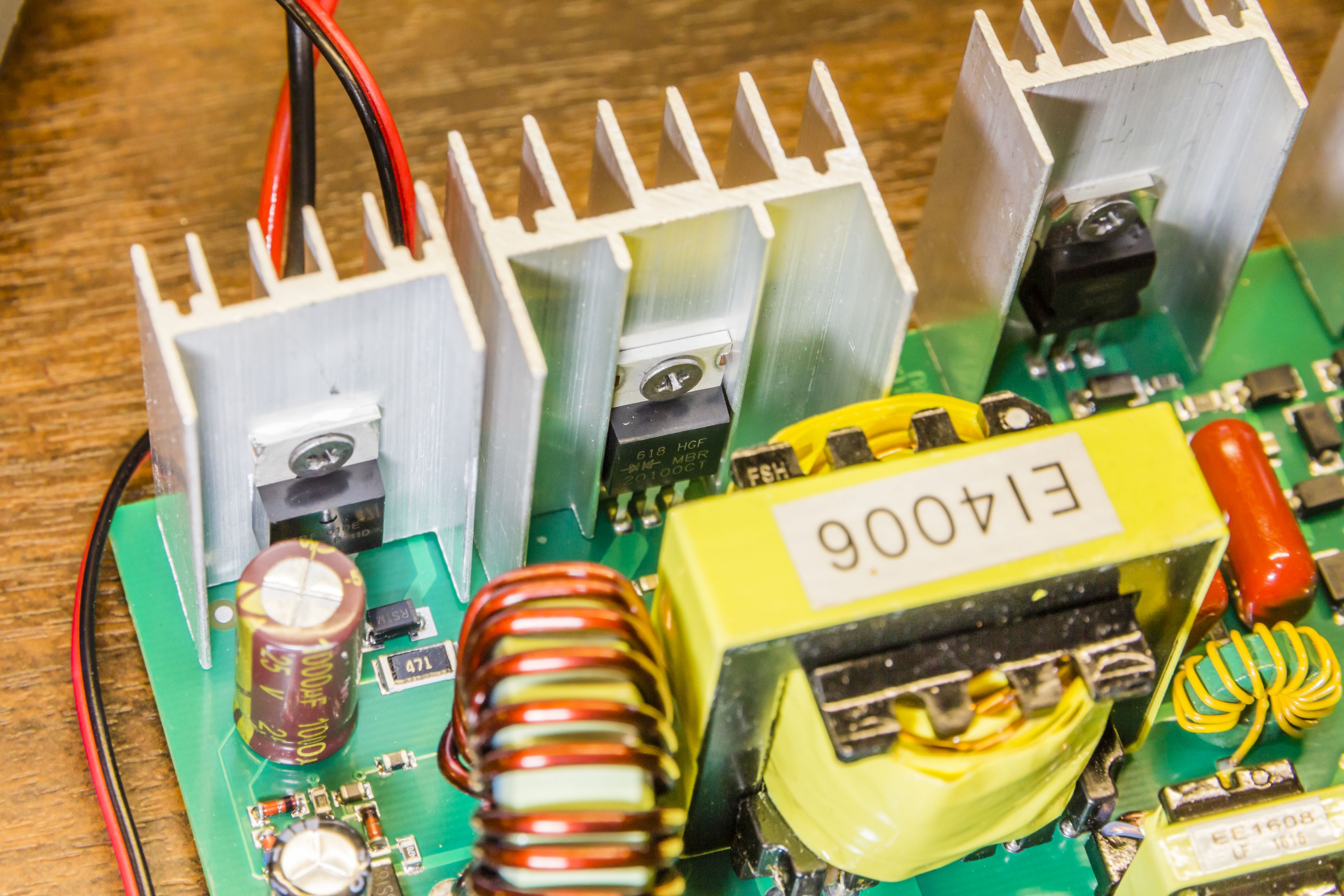

Доброго времени суток.
Обращаюсь с таким вопросом:
У меня зарядное Вымпел 55, не на гарантии. Не работает ограничение выходного напряжения.
Какое бы ни выставил - уходит в максимум. Если подключить низкоомную нагрузку то напряжение проседает. Таким образом не работает обратная связь.
Про схему молчу, врядли у кого есть, но все же буду благодарен.
Но проблема в том. Я нашел узел похожий на эту ос. Сначала все пропаял и все заработало. ОК. прошел месяц такая же ерунда. Снова пропаял, промыл - ни фига. Начал прозванивать искать. И обнаружил такое.
На фото узел слева отмечен большим кружком. Как посмотрел на фото у других - везде SS16 впаян криво. Но вот следующий, последовательно соединенный "AD 3" имеет сопротивление 79 ОМ в обе стороны. Причем в противоположной стороне платы, в месте отмеченном малым кружком, стоит такой же AD3 с таким же сопротивлением в обе стороны. Если диод, то пробит, но почему в разных местах, и при этом зарядник работал? Если стабилитрон - не должен тоже??? Кто имеет такой зарядник - расскройте и прозвоните плиз. Выпаивать не надо. Шунтирующих цепей нет. Буду очень благодарен.
И еще классно было бы посмотреть напряжения в эти точках в режиме стабилизации напряжения в 14 и 16,5 В
Заранее благодарен.
До выходных если терпит, посмотрю.

Здравствуйте уважаемые. 3 года назад я покупал вымпел 50 (он же 55 с другим экраном). Ну вроде работал, только грелся. Ну думаю раз там вентилятор на автомате включается (терморезистор по температуре и току) то так и положено. Глюк самопотухания пару раз был, но после перезагрузки все возвращалось в норм. Пользовался редко. А тут с АКБ повозился и опять самопотух. Спасибо Вымпелу-30 тем довел АКБ. Решил я его вскрыть, думал может непропай и обнаружил, что там все в ручном режиме перепаяно - заменены диоды шоттки, транзисторы 13009 и пропайка была полплаты и чейто фирменный знак звездочка начеркана наплате (при этом пломба целая была), значит кто-то уже работал.. Я усилил радиаторы без измения конструкции (поставил от компьютерного АТХ), новый вентилятор на 60мм, все запустил - работает. Но вот собственно говоря вопрос. При установке без нагрузки (без подключенного АКБ) я установил режим 10А и режим№3 (качели), чтобы проверить что пойдет на вентилятор (я его срабатывания так и не слышал). Вот если напряжение замеряю между "минус" клеммы АКБ и "минус" вентилятора (не подключая его) то получается 32 вольта (качели в десятых долях напряжения, но при этом на клеммах АКБ при этом режиме максимум 15 вольт. Вот теперь и думаю а вообще вентилятор у меня включается (если включается) при открытии транзистора на нем эти 32 вольта на него идут? Группа резисторов на вентиляторе 97Ом суммарно снимает ток на вентилятор до 0,8А (как на штатный) при 32 вольтах. Это нормально? И если кидать резистор 200 Ом на массу , с минуса вентилятора, чтобы он медленно крутился, то все равно будет идти 32 вольта. Может на L317T взять напряжение, но там 25 вольт, и скачет в режиме качель на ту же разницу что задано. К примеру задал 10 ампер 15 Вольт верхнее и 10 вольт нижнее напряжение, то та же разница 5 вольт и на 317 стабилизаторе. А на 32 вольтах качели только в десятых долях. Да, схема слегка похожа по вентилятору на орион 325 (вымпел-30), она есть свободно, но все равно не очень понятно назначение стабилизаторов l317, которых там нет. А схемы вымпел-55 нет (у меня вымпел-50 то же самое только дисплей не жидкий)
 Заголовок сообщения: Re: доработка АЗУ Вымпел-55
СообщениеДобавлено: Вт фев 27, 2018 07:16:39
Зарегистрирован: Пн янв 29, 2018 11:01:30
Сообщений: 4
АУ! Уже месяц как задал вопрос - тишина!!!
Добавлено after 2 minutes 58 seconds:
to zamgen
C удовольствием помогу чем смогу, но после того как отремонтирую свой аппарат. Если можете посмотрите мой вопрос, первое сообщение на этой странице?
СообщениеДобавлено: Вт фев 27, 2018 13:15:02
Рейтинг сообщений: 11
Зарегистрирован: Чт май 11, 2017 07:24:36
Сообщений: 92
Откуда: Зауралье
to zamgen
жди вечера. Он у меня как раз вскрыт. Не знаю что делать с вентилятором.
Вообщем так. Вечер наступил. Замеры:
1) Режим: прибор отключен.
1.1.) Стабилитрон верхний (красный) на фото - 98кОм в обе стороны, стабилитрон левый красный 24 кОмв одну - 24,2 кОм в другую сторону
1.2.)Твой AD3, большой круг на твоем фото (маркировка на нем AD8 что на левом что на правом) назовем его диод (хотя всего скорей стабилитрон пропускающий ток в одну и определенный ток в другую сторону)в одну сторону 71,5 Ом (плюс на анод - минус катод), в другую 72,7 Ом (плюс на катод - где черта . ну а минус анод) с другой стороны (справа в малом круге) то же самое только на 2 десятки меньше.
2) Режим стабилизации 14В, прибор включен, настроен режим №1 (режим БП), 14В, 1А. На клеммах по прибору мультиметру тоже 14В
2.1.)На LM317 ноги 1-(13,57 В), 2-(13,57 В), 3- (14,00В) На AD8 напряжение =10,38В (плюс на анод - минус катод). Относительно общей массы На катоде 3,59В, на аноде +14,00 В,, тот что слева в большом круге. На AD8 напряжение=21,17, тот что справа в малом круге. Относительно общей массы На катоде 3,31В, на аноде, 24,73 В!и ВОТ еще!!!! У меня нет слева второй LM317 почему то (это там где у тебя малый круг)
2) Режим стабилизации 16,5В, прибор включен, настроен режим №1 (режим БП), 16,5В, 1А. На клеммах по прибору мультиметр 16,48 В
2.1.)На LM317 ноги 3-(16,48 В), 2-(16,04 В), 1- (16,04 В) На AD8 напряжение =12,86 В тот что слева в большом круге. Относительно общей массы На катоде 3,59В, на аноде +16,49 В, на AD8 напряжение=22,64 В, тот что справа в малом круге там где у меня нет слева второй LM317 . Относительно общей массы На катоде 3,31В, на аноде, 22,64 В.
А теперь и у меня вопрос. Конденсатор который выделен на моем фото припаен плюсом на какую-то приблуду и несуществующую lm317, а минусом в никуда. Не понимаю....как у тебя ( 16в 1000мкФ) скажи плизз.
Ну и теперь по вентилятору. Когда выставил ток 1А и пробывал замеры делать между "минусом" вентилятора и общей "массой" (что на 14В что на 16В) теперь 3 вольта. Так вот как теперь вентиль подключать?...Изображение Изображение Изображение

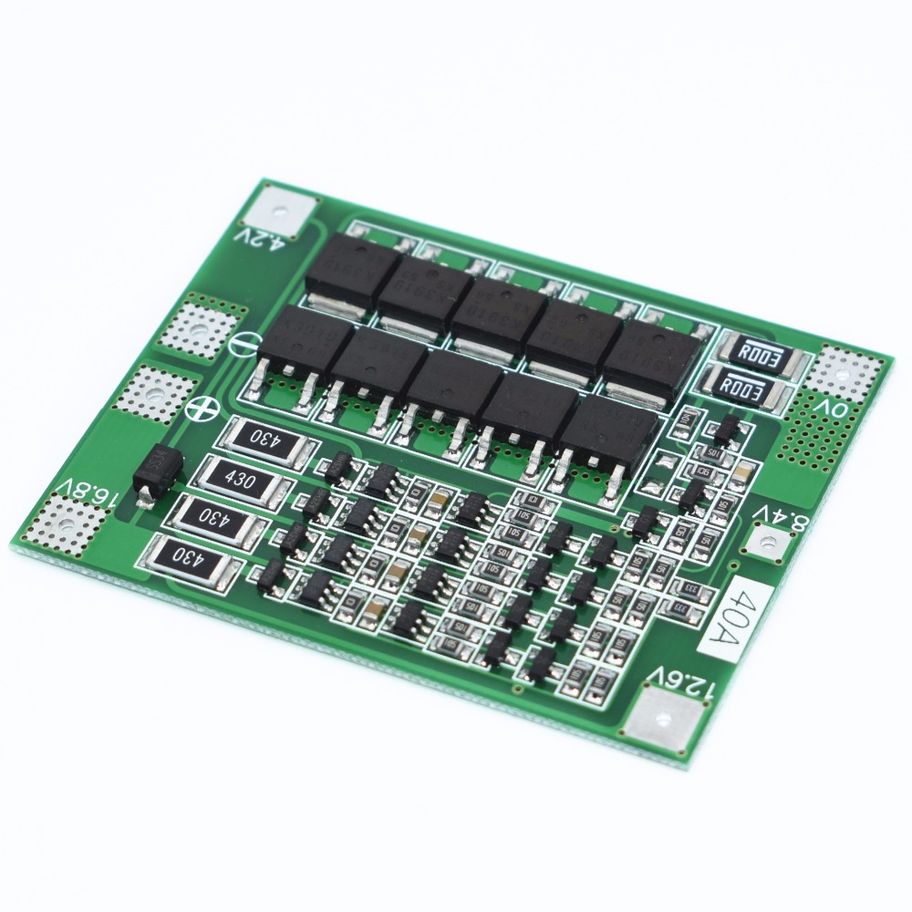

Здравствуйте. Тут, кажется, нашел еще одно не стандартное применение Вымпела: у меня никель кадмиевые аккумуляторы в шуруповерте, проработав 6 лет стали дохнуть. Почитал инструкции по переходу на li-ion и по ходу Вымпел 55 как раз годится на роль ЗУ. По всем источникам говорится о: "зарядка li-ion соответствует зарядке свинцовых аккумуляторов". 18 вольт выдает, настройка по силе тока есть... Шурик Макита 14.4 вольт.
Прошу меня носом ткнуть насколько я прав (не прав) в своих думках? Если будет ответ положительный, то еще один дополнительный вопрос. Какой алгоритм (алгоритмы) лучше использовать?
Балансир взял 4S 40A (картинка прилагается).
Спасибо.

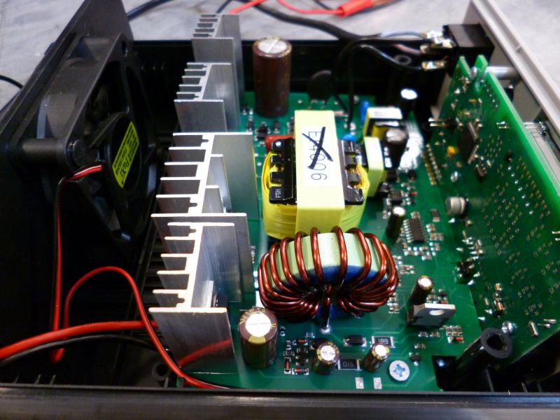

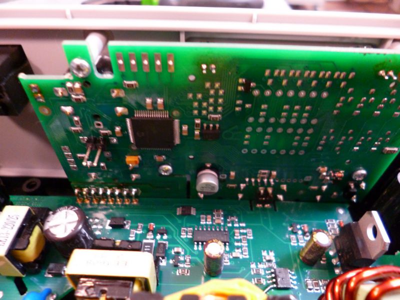

СообщениеДобавлено: Пт ноя 09, 2018 13:31:06
Зарегистрирован: Сб мар 21, 2015 15:21:14
Сообщений: 4
Откуда: Оренбург
Здравствуйте.
На днях пришла зарядка заказанная на сайте производителя. Версия 2.27 как оказалось аппаратная часть полностью переделана. Там даже радиаторы свои по больше некуда поставить. Да может и не нужно теперь... Термо контроль пока не разобрался где датчик. Пирометром не мерил, может и не греется теперь. Вентилятор полноразмерный менять не нужно, ладно не купил джамиконовский на подшипниках за 500рэ. Термопаста присутствует... фото прилагаются.
Изображение Изображение Изображение Изображение Изображение Изображение Изображение Изображение Изображение Изображение Изображение Изображение

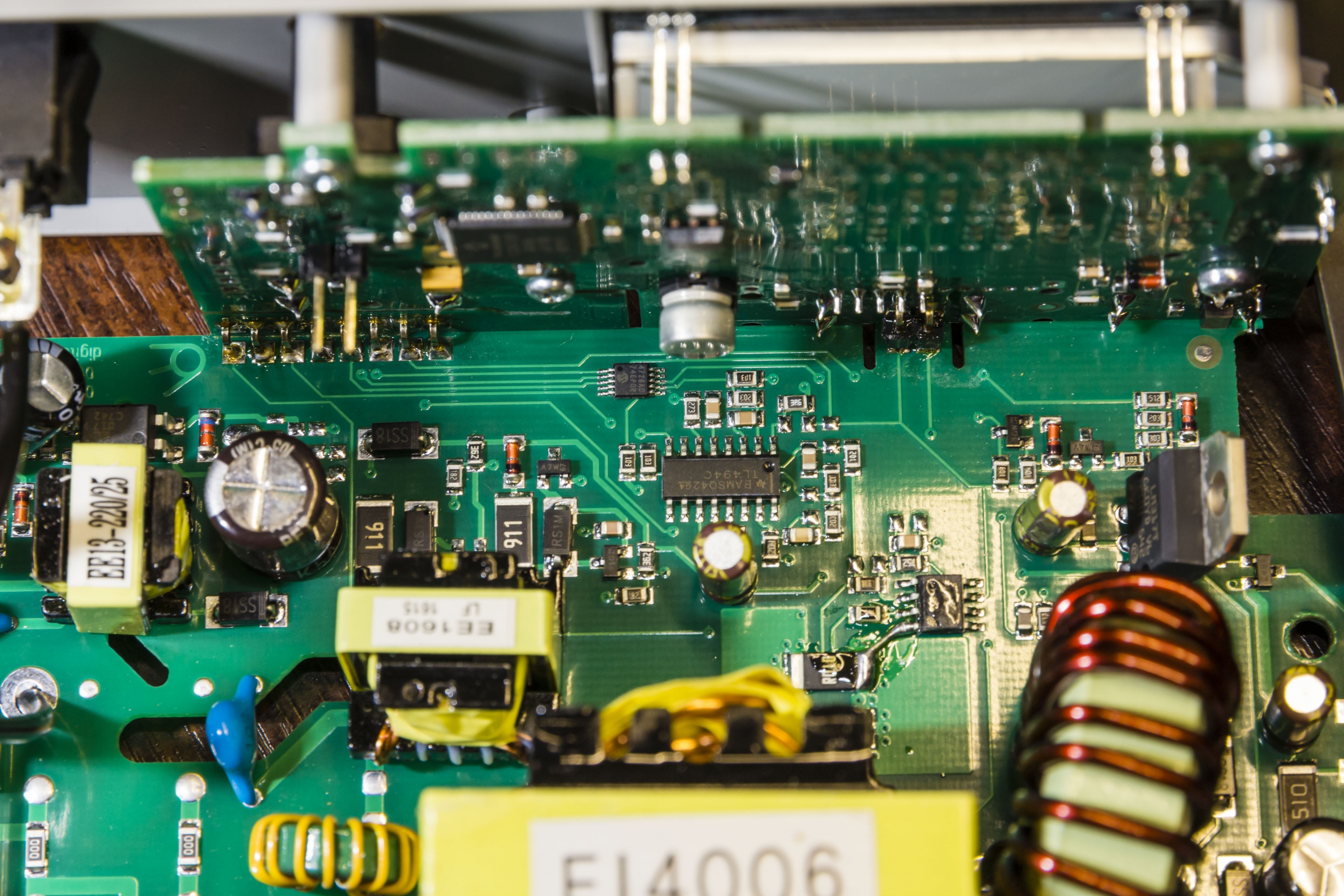

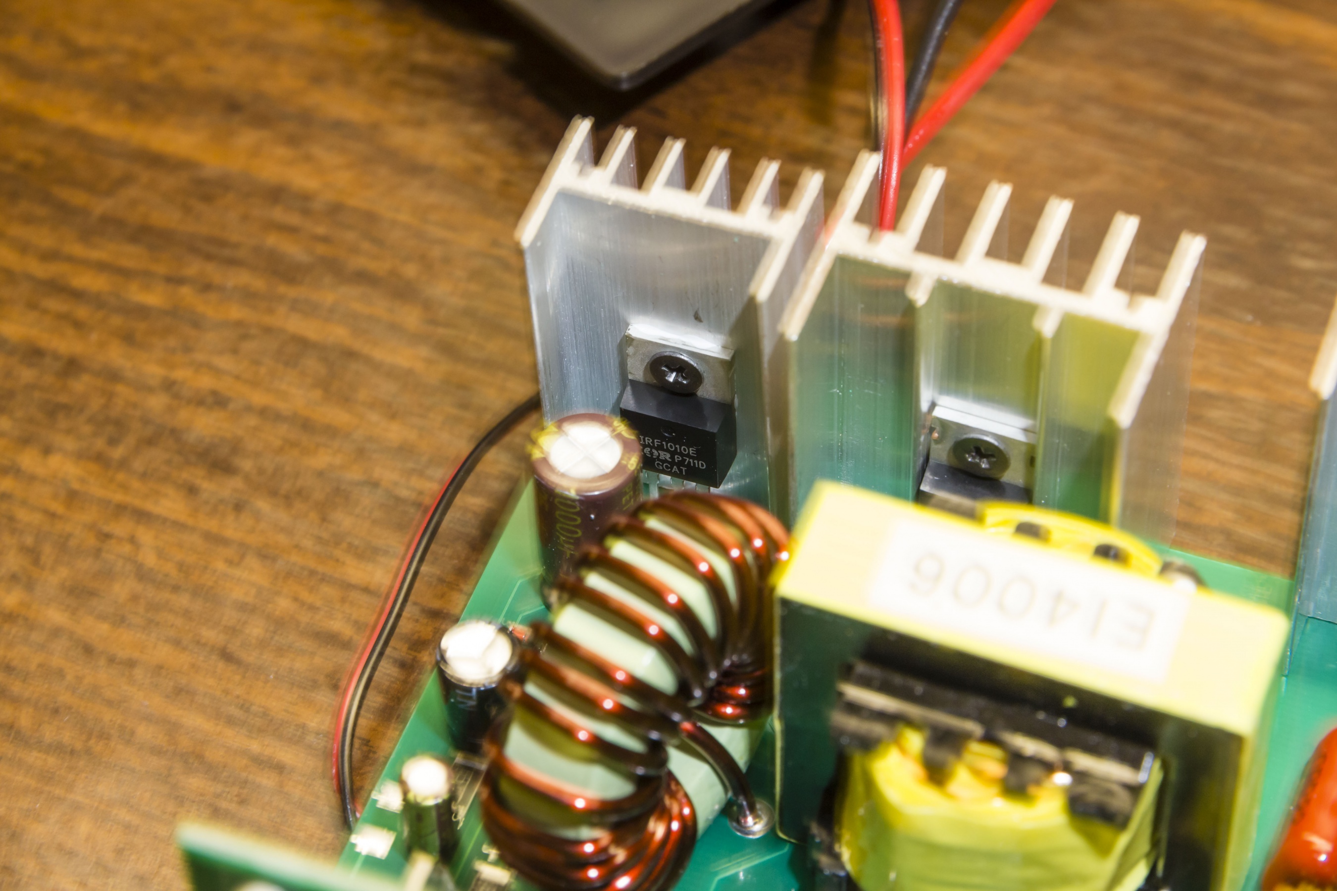

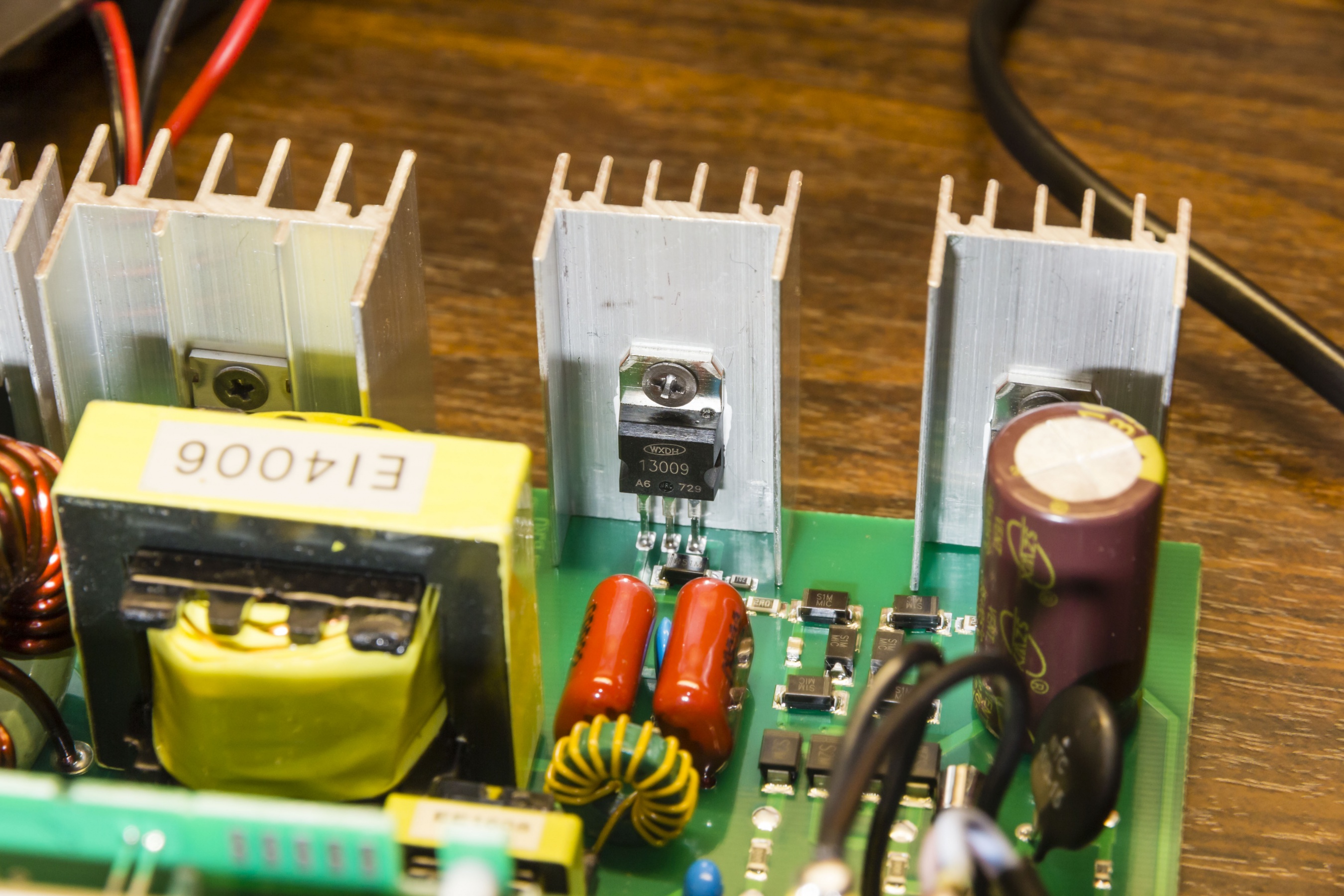

СообщениеДобавлено: Вс ноя 11, 2018 17:41:26
Зарегистрирован: Вс ноя 11, 2018 17:35:23
Сообщений: 8
Здравствуйте.
Здравствуйте.
А конденсатор, дроссель, диоды? Прежние остались, или более мощные?
СообщениеДобавлено: Вс ноя 18, 2018 13:04:07
Сообщений: 8
Ну, вот, собственно...
Что скажут специалисты - нужно ли что-нибудь дорабатывать?
Изображение Изображение Изображение Изображение Изображение Изображение Изображение Изображение Изображение Изображение Изображение Изображение Изображение
