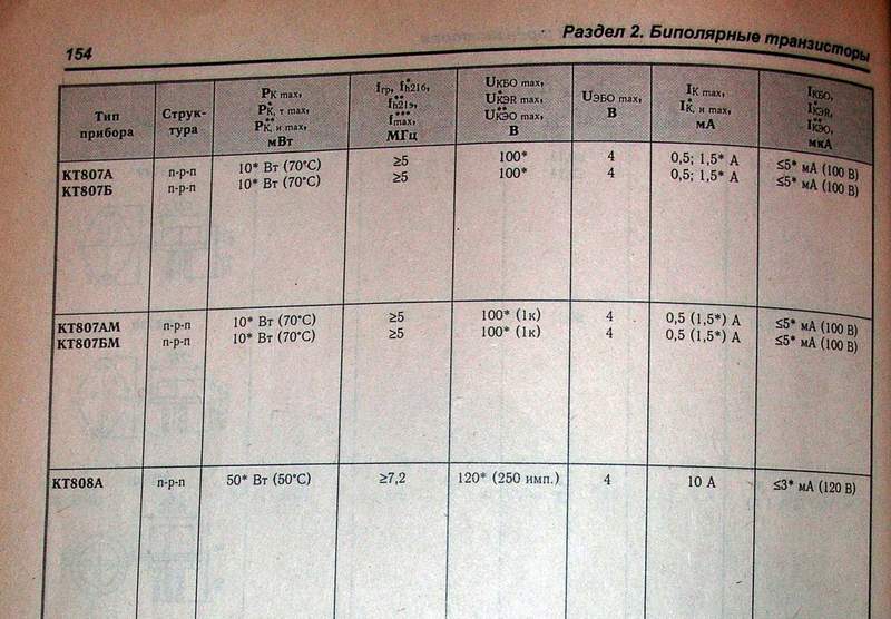

As, ты дурак
на 4 Ом ток через транзисторы не превысит 5А. Всего 5А! В пике синусоиды, как ты говоришь.
Считается очень просто.
50Вт на 4Ом - действующее значение напряжения составит корень из 50*4=14,4В. Амплитудное значение напряжения будет 14,4*корень из двух = 19, ну почти 20В. Через нагрузку в 4 Ом пройдет ток 20/4=5А. В пике синусоиды, как ты говоришь.
Далее. Вложение.
КТ808 - паспортный ток 10А.
Так что...
1.JPG [70.22 KiB]

Я, может, и дурак, но 35-2,5/4 будет почти 8 ампер... Именно столько и будет "в пике", когда усилитель уйдёт в перегруз... Да, можно ограничить ток "защитой", тогда половина мощности БП просто будет греть радиатор...

да кто те сказал, что (35-2,5) вольт пойдут в нагрузку???
ты рисунок нарисуй...
35вольт питалово
20уходит на нагрузку в пике
15 падает на транзисторах
этож не ключевая схема, йомайо... нехрен в учебники тыкать...
