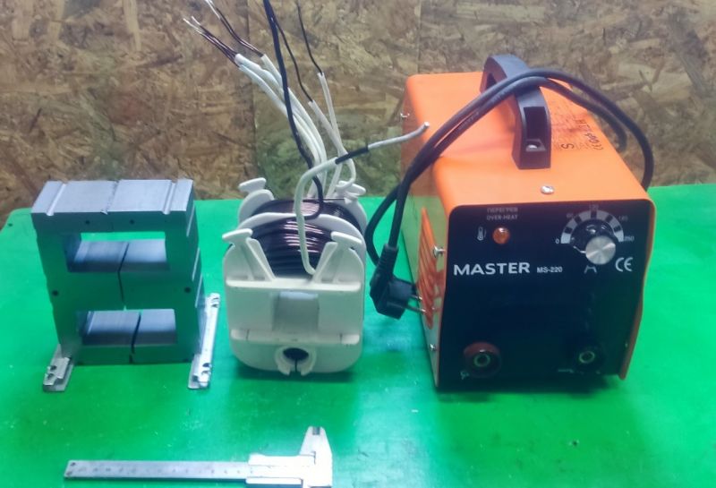

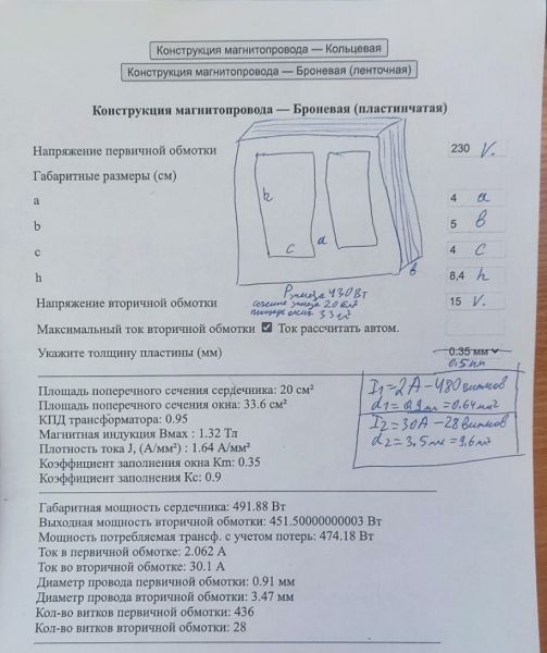

Насколько помнится, у сварочника для обеспечения падающей характеристики есть зазор в магнитопроводе. Наверное, оттуда и ХХ 10А. Жуть! Так что прежде надо разобраться с магнитопроводом. А поскольку ничего не известно о сечении его - дискссия ни о чём. Но что касаемо выходных 30А для стартера - это слону дробинка. Я так думаю.
Толще намотать - это пожалуйста, лишь бы в окно поместилось. Но... (см. выше)
А вообще я согласен с предыдущими высказываниями (9-летней давности :) ) - подзарядить батарею в штатном зарядном режиме - она и без "пускача" прокрутит стартер. Но это, конечно, не "вот прямо сейчас ехать".

. А поскольку ничего не известно о сечении...".
Не было возможности тогда сделать фото. Вот )
30 А конечно очень мало! Вот и интересуюсь , можно ли из данного сердечника кратковременно вытянуть хороший ток.
И как же дурят производители данного аппарата ....
