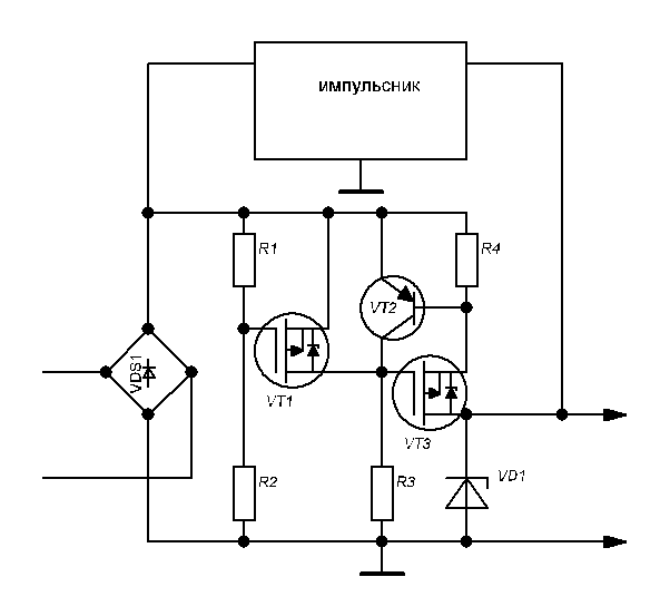

diplodok, почему взят Iст min? Номинальный для КС650=50mA. Есстественно, R=3kОм. Можно пересчитать - падение КЭ будет меньше.
Ладно, может я и поторопился, но вопрос состоял в чем? Имеет право на жизнь последовательное включение стабов? Да, имеет. Может, и не лучший вариант, но для сборки на коленке - вполне.

SW_Сервис писал(а):
почему взят Iст min
Не люблю отопительных приборов.
Думаю - нет.
Лучше LR8 и умощнить как LM317. Но у LR8 Umin порядка 13.2V, a ТС хочет с 9V :dont_know:

кстати, уменьшить минимальное падение напряжения на транзисторах стабилизатора можно, но включать их для этого надо не по схеме эмиттерного повторителя...

что вы как дети, линейник использовать конечно можно, но зачем? КПД его будет никакущим - при отдаче в прибор мощности 0,35 Вт, при работе от сети он сам будет греться более чем на 20Вт... при любом раскладе (хоть 1 транзистор, хоть 3 последовательно, хоть 10... хоть умощнённая лм....

Варианты? - Я вижу один. Уменьшение потребляемой мощности. Снизить хотя 10 раз ....

варианты я приводил:
1) отключать линейник и переходить на импульсник при большом Uпит,
2) учить импульсник работать от малых напряжений (или использовать уже умеющий).
П.С.: рассмотрение снижения потребления нагрузки выходит за рамки темы ветки... хоть и имеет место быть
имеет право на жизнь. подобрать R1,R2 что бы линейник запирался при напряжении где гарантировано запускается импульсник. R4 на максимальный ток нагрузки.
00.GIF [6.12 KiB]
