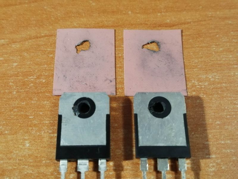

Рассматриваю горелые транзисторы. Так сгорает кристалл или это явное КЗ подложек на радиатор?

кз

Спасибо.
