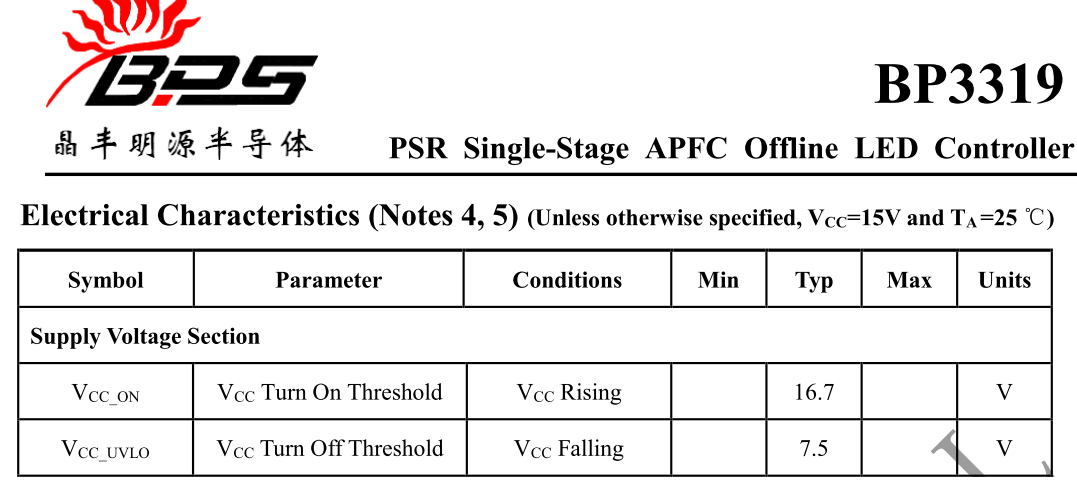

и ещё по схеме микросхема обратнохода не запустится от 12в, ей для запуска нужно около 17в, потом можно снизить до меньшего напряжения. Второе у тебя стабилизируется напряжение, а тебе нужно стабилизировать ток. Так что переделай ОС.

Точно. Запустится при 16,7, работать будет до 7,5. Там есть особенность. Ток стабилизируется по первичке по шунту и соотношению обмоток, а FB это не стабилизация, а OVP на холостом ходу. Это из-за того, что в оригинале можно повесить на данный драйвер и 50В и 150В нагрузки. Достаточно неудобно, если надо было диапазон иметь шире, приходилось разные питающие обмотки мотать. В данном случае у меня третьей обмотки нет совсем т.к. гальваническая развязка мне по боку, а вторичка и питающая синфазные. Можно брать со вторички. Из этого всего есть хороший плюс. У меня питание микры не будет зависеть от напряжения на нагрузке.
