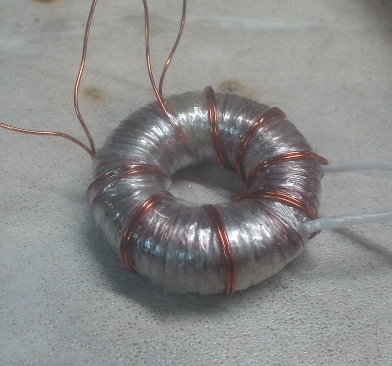

Нет у меня лакоткани. Хочу использовать для изоляции в высоковольтном трансформаторе порезаную на полоски пленку для запекания в духовке (рукав).
Тонкая 0,02мм, немного тянется, термостойкая 200-230 градусов их еще называют ПЭТ пленки. Пойдет?

Я как раз такую плёнку и использую. Нарезаю полосками по 1-1,5 см и наматываю с перехлёстом витков, так что-бы увеличить толщину изоляции. Предварительно каждый слой провода покрываю лаком Plastik-71, так-же им покрываю плёнку. Лак сушу под лампой накаливания с отражателем, температура около 50 градусов получается. Наматывал высоковольтный трансформатор для осциллографа, напряжение 1500 вольт держит нормально. Кстати, эту-же плёнку использовал для печати фотошаблона для фоторезиста на лазерном принтере. Маленькие платы получаются хорошо, а с большими размерами надо как-то лучше клеить к листу бумаги, иначе нижняя часть плёнки получается сморщенной, видимо при протяжке через принтер. Ну и естественно нужна качественная печать самого принтера.
Фото трансформатора. https://yadi.sk/i/RGiZKLjv3AArLj
