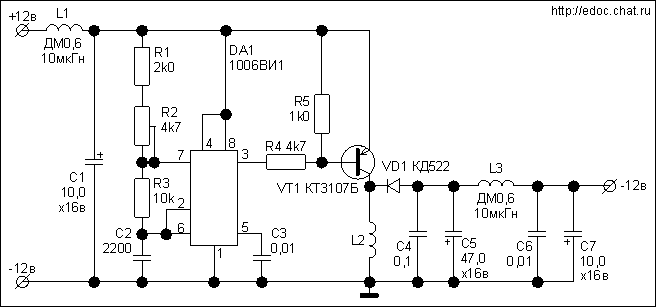

0009.gif [6.29 KiB]

В последней схеме выходное напряжение зависит от тока, и при холостом ходе может достичь больших величин.

Чтобы этого не произошло, параллельно нагрузке можно установить стабилитрончик на 12 вольт... :)

Поправка, мощный стабилитрон и желательно на радиаторе.

Совершенно не обязательно, это ведь не мощный преобразователь, посмотрите, хотя бы, на выпрямительный диод ... :))

Насколько я помню автору надо 100мА, значит преобразователь должен давать чуть больше.
При токе 100ма и напряжении 12в мощность на стабилитроне 1.2вт, значит у же нужно охлаждение.

Думаю, что потребляет он значительно меньше, но ведь ничего нам не мешает умощить преобразователь транзистором и диодом чуть помощнее, а на выход поставить обычный линейный стабилизатор ... :)

А чем не устраивает инверсный преобразователь на 34063, там уже и стабилизация есть.
