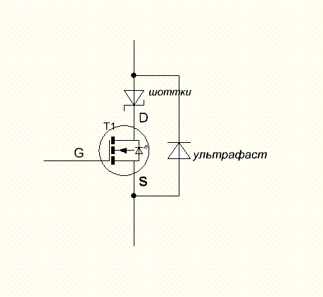

Оппозитные диоды что у IRF740 ,что у STP10NK60 конечно не сахар ,но Trr плюс время включения полевика должно укладываться в ДТ с некоторым запасом.Можно немного увеличить защитную паузу или поискать полевики с диодом побыстрее.Как вариант - использовать IGBT со встроенным диодом (там они на порядок лучше), серию warp.
Но если очень хочется использовать внешний ультрафаст , то делается это так : в сток шоттку с низким Vf и все это шунтировать ультрафастом.
схема.GIF [7.46 KiB]

Вот такого изврата не где не видал.
Достаточно на стоки транзисторов одеть ферритовые трубочки.
