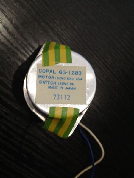

Всем добрый вечер ! Очень нужна помощь с часами :( Приехали часы, но они просто ужасно отстают. Не могу сообразить, как собрать или что заменить в нем ... Питание идет напрямую из розетки в мотор, который крутит часы. Мотор на 110в и 60гц, а так же от розетки идет виток в трансформатор, который преобразует напряжение для подпитки радио. Мотор и радио по сути отдельно живут от одной розетки. Есть ли готовые схемы по которым можно что то собрать ?
В этом деле я полный нуль, но хотелось бы разобраться.

К сожалению не смог отредактировать пред. сообщение, вот фото самого моторчика.

Как вариант. Отдельный блок, в котором находится сетевой адаптер типа ноутбучного -> стабилизатор +5V питания контроллера, формирующего собственно ~60,000Гц -> усилитель мощности на TDA7266M -> выходной трансформатор ~10V 60,000Гц в ~120V 60,000Гц типа ТН36. Контроллер собрать по схеме.

кстати эти движки не требуют хорощого синуса им годится и прямоуголник но амплитуда пониже чем 110-волт 65!не боле а гена от 310 дает амплитуду 155-148в что явно много но подав это через ФНЧ LC получим почти недосинус

Так на первой странице этой ветки есть ссылка на "преобразователь 220 В 50 Гц в 110 В 60 Гц.. http://www.chipinfo.ru/literature/radio ... 28-29.html
(Имхо) Вместо КТ604А можно попробовать использовать транзисторы типа 1300*, а вместо 176ИЕ5 можно использовать и 176ИЕ12, ИЕ18.. - у них тоже есть выход 1 Гц.
