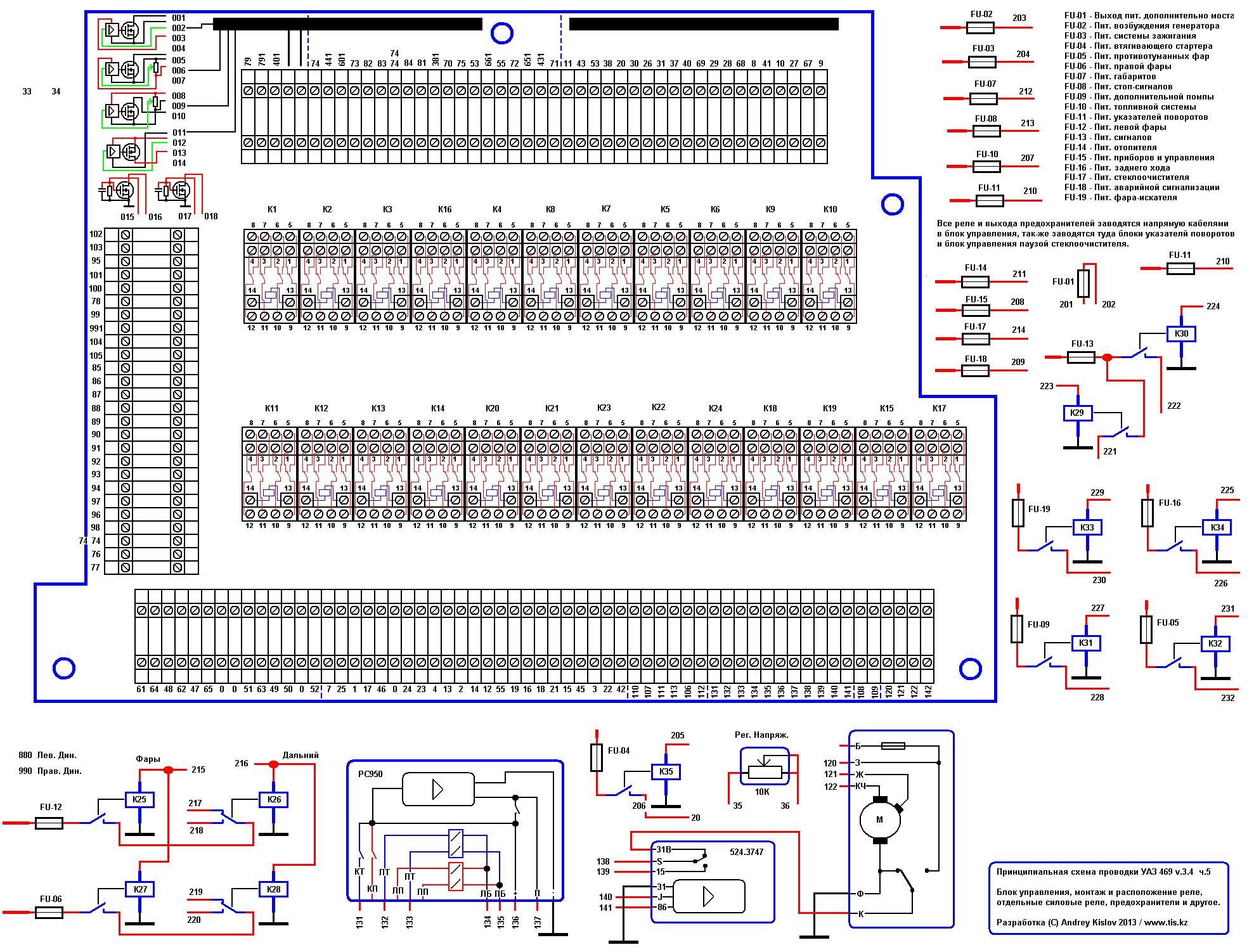

На всякий случай, вот схемы всей проводки:
www.tis.kz/uaz/engine_v.3.4-p.1.JPG
www.tis.kz/uaz/engine_v.3.4-p.2.JPG
www.tis.kz/uaz/engine_v.3.4-p.3.JPG
www.tis.kz/uaz/engine_v.3.4-p.4.JPG
www.tis.kz/uaz/engine_v.3.4-p.5.JPG
www.tis.kz/uaz/engine_v.3.4-p.6.JPG

Нагрузка по какой схеме подсоединена? Есть схема 3х проводная есть 4х.
Последний раз редактировалось Телекот Сб авг 31, 2013 09:32:15, всего редактировалось 1 раз.
 Заголовок сообщения: Re: Прстейший регулятор мощности DC 12V
СообщениеДобавлено: Сб авг 31, 2013 09:31:20
Рейтинг сообщений: 6
Зарегистрирован: Сб авг 03, 2013 02:48:52
Сообщений: 383
Откуда: СССР, Алма-Ата
Вот общая схема: http://www.tis.kz/uaz/engine_v.3.4-p.6.JPG
Масса везде общая, еще на плате, а от платы уже четырьмя проводами идет на общую шину массы..
При подключении первого бензонасоса к контактам 005 и 007 идет помеха отрубающая реле зарядки,
так-же при подключении второго бензонасоса к контактам 008 и 010 идет помеха отрубающая реле зарядки.
Переменные резисторы бензонасосов распаяны на плате.
При подключении ламп к контактам 011 и 014 так-же идет помеха отрубающая реле зарядки.
Переменный резистор ламп внешний.
Конденсаторы подключались к контактам 006 и 007, 008 и 009, 011 и 012

Если реле регулятор не встроенный то его можно питать через LC фильтр.

Реле-регулятор не встроенный, но это не выход, каждое эл.устройство в машине питать отдельным фильтром...
По приведенной вами схеме, по второму варианту (который не перечеркнут крестиком),
нет возможности подключить нагрузку..
Возможно только + конденсатора подключить напрямую на + нагрузки, и - конденсатора на массу..
