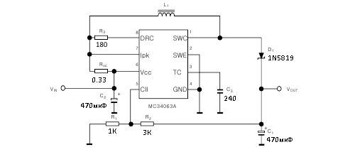

Здрасти) Собрал преобразователь на MC34063, но ведёт он себя как то не понятно. На входе 3,6В, на выходе без нагрузки 4,9В. После подключения телефона, через несколько секунд, напряжение на выходе почему то повышается до 8 вольт.
Если вместо телефона подключать лампочку 4,8В 0,3А, то в первый момент она нормально светит, затем напряжение просто проседает до 0,8В
Дроссель намотан на кольце М2000НМ, 27 витков.

Проверяй монтаж. Когда напряжение скачет, то что твориться на пятой ноге (именно ноге, а не на резисторах)?
Зазор есть ? ...индуктивность сколько ?...
 Заголовок сообщения: Re: Зарядка мобилки от батарейки
СообщениеДобавлено: Пн ноя 30, 2015 17:56:18
Зарегистрирован: Сб ноя 08, 2008 13:42:30
Сообщений: 193
Проверил, монтаж правильный. Не, зазора нет. Индуктивность, 987мкГн если верить программе.
Но ладно, кажись заработало :)!
В теме писали, что КПД сильно зависит от дросселя. А как его мотать, чтоб КПД был по больше? Говорили лучше на феррите гантелькой, но такого нет.

Это какая программа умеет измерять индуктивность?
СообщениеДобавлено: Пт дек 04, 2015 12:52:13
Карма: 21
Рейтинг сообщений: 93
Зарегистрирован: Пт май 29, 2009 10:58:47
Сообщений: 1842
Откуда: Саратов
MultiMeter например
СообщениеДобавлено: Пт дек 04, 2015 16:49:03
Сообщений: 193
Не, не измерял программой, а считал какая индуктивность получается. Калькулятор Радиолюбителя. А измерить мне нечем.
