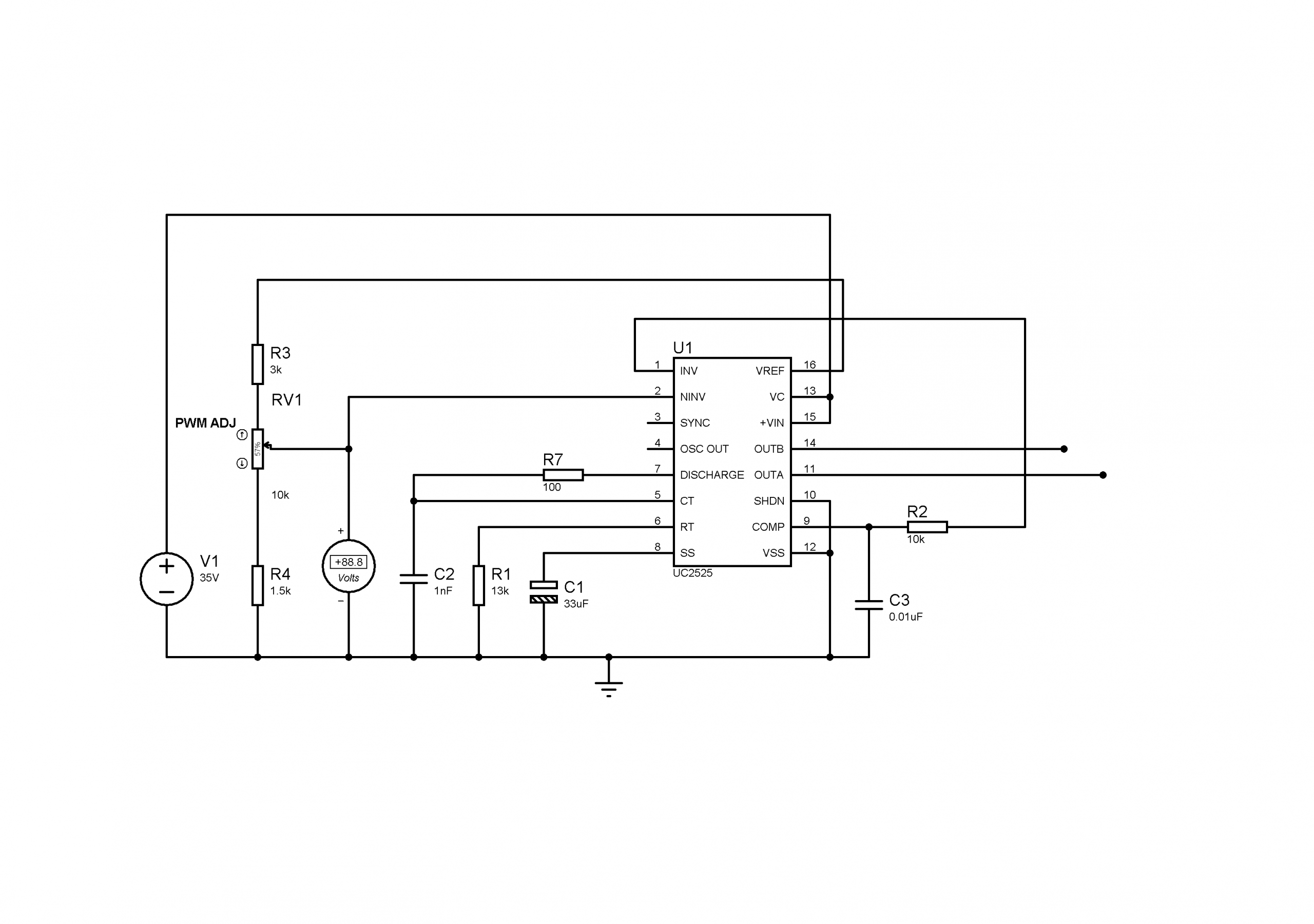

Ок, может у кого-то такая надобность уже была - Регулировка скважности на Sg3525

Наверное как то так
В симуляторе во всяком случае работает
 Заголовок сообщения: Re: ИИП для новичков продвинутых на SG3525
СообщениеДобавлено: Сб мар 21, 2020 23:25:45
Карма: 146
Рейтинг сообщений: 6059
Сообщений: 36292
Откуда: г.Мариинск
Использования микросхем в не штатных режимах в моделях деталей для мультисма не оговаривается, а если эта моделька ещё и сампальная то там может быть всё что угодно.
Я к примеру пробовал в мультисиме 11 моделировать схему на 3842 с заземлённой 2 ногой и управлении по 1 ноге.
Мултисим мне выдал вытекающий ток в несколько кило ампер вместо 1 мА как по даташиту. Так что в нестандартном режиме использовании микросхем верить симуляторам нельзя.
Можете поэкспериментировать.
А что несёт моделирование 3525 в нестатном режиме и при самодельной модельки это одному путину известно, или дьяволу кому как лучше его называть.
