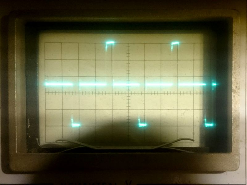

Приветствую всех ! Собрался сделать блок питания по схеме стр 1. Спаял чуть изменённую схему управления и при запуске от 12в питания без подключения TGR смотрю осциллограмму на выходе, включая осциллограф между 14 и 11 ногами SG3525. Получаются очень узкие импульсы частота 50 кгц (5мкс/дел). И ничем не регулируются по ширине. Можно только Уже сделать. Подскажите пожалуйста, как и чем можно увеличить ширину выходного импульса. SG у меня от STMicroelectronics, т.е. я предполагаю что внутренний триггер двухвходовой а не 3-х как в sg от семикондуктор. Может в этом причина или в другом.

это схема, со стр 1 но перерисованная
Вот такие короткие импульсы на выходе SG. Если относительно общего провода - будет только его положительная часть, ведь щуп осциллографа подключен или к 11 или к 14 ножке и при автосинхронизации мы увидим одинаковые картинки. Но ПОЧЕМУ они (импульсы) такие худые?

При поиске причины обычно измеряют режимы работы, мы от сюда дотянутся не можем. Измерь хотя бы напряжение на выводах 9 и 10.

на 9 ножке 1.33в на 10 0в

Усилитель ошибки не дает расширяться импульсам.
Не понятно зачем две оптопары и такая странная схема включения. дросселя L1 и L2 должны мотаться на одном сердечнике и рассчитанным как ДГС.
Если вы применяете усилители ошибки на основе ТЛок то внутренний усилитель ошибки желательно не использовать и сигнал оптопары подавать на 9 ногу. И не надо ставить 2 ТЛки и 2 оптопары это дебилизм.

дополню 1 0,1 на 2 1,27 на 5 1,9 на 6 3,5 на 7 1,84 на 9 4,62 на 9 1,33 на 10 0 на 11 1,27 на 12 9(земля) на 13 и 15 11,3 питание
на 14 1,27 на 16 4,86

Две оптопары я уберу с дросселями разберусь. оптопары не подключены ведь блок управления включен автономно без основного блока. Первый раз я включил чтобы посмотреть работу sg. И внутренний усилитель ошибки я не использую, а как его отключить не знаю. триггерную защиту я еще не запаял. 10 нога на земле через 1 ком. Но как сделать шире импульсы на выходе?

я уже описал причину.
Добавлено after 3 minutes 48 seconds:
Просто выход оптопары подключите к 9 ноге, а 1 ногу на минус.

Оптопара пока не работает, так что просто 1ю - на минус...
В этой схеме импульс максимальный на выходе
на 2й должно 5V быть (а не 1,27 )...

на 2 должно быть любое напряжение только больше чем на 1, обычно туда подают 5в.

Насколько я понял усилитель ошибки это 1 и 9 нога. У меня они связаны 12к резистором так же как и в схеме 1 поста. Как же его заставить давать расширяться импульсам я ж внутреннюю ошибку не использую, Триггера защиты еще нет оптопар тоже . Вопрос остался не понятным. Если есть какие мысли - напишите пожалуйста.

на 1 ногу подай минус, на 2 +5в.
На 9 ноге должно появится напряжение около 5в, что соответствует максимальной шине импульса.
