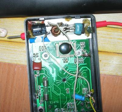

Мартиньюа писал(а):
А сколько максимально тока можно снять со схемы
В зависимости от числа витков и мощности транзистора, можно запитать
китайский целкометр типа ДТ-830 вместо батареи "КРОНА"
