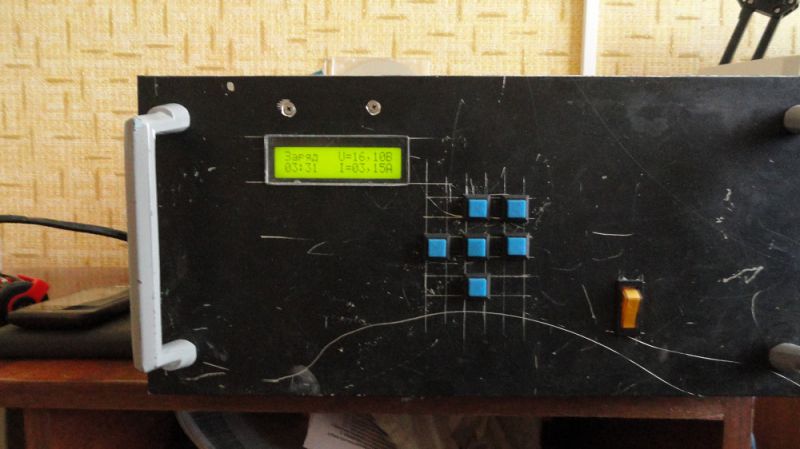

В меню калибровки выставил наппругу и ток 0
 Заголовок сообщения: Re: Автоматическое ЗУ-приставка для свинцовых батарей на МК.
СообщениеДобавлено: Пн ноя 04, 2013 17:54:02
Карма: -3
Рейтинг сообщений: 1
Зарегистрирован: Сб мар 17, 2007 00:17:45
Сообщений: 128
Откуда: Kiev
Так и было, перекинул выводы ДТ, теперь включается нормально, но ток почему-то не показывает ни в каком из режимов...и напряжение на выходе ключей 7-8В...и на экране "подождите". режимы заряд-разряд включаются с нагрузкой. а ток все равно не контролирует
МК ожидает, когда наступит событие, а оно не наступает.
Проверте, правильно ли вы подключили реле, их контакты, а также правильно ли подключены выводы измерения напряжения на АКБ.

Реле в норме, работают правильно. Проверил в режиме БП- на вых напряжение регулируется, но только до 7В(при входном 24В), верхний полевик жутко греется, нижний холодный. индикации тока нет вообще(до перекидки шунта ДТ ток показывал)

Проверил по отдельности усилитель ДТ - при изменении напряжения на входе индикация тока идет, провер сам ДТ- на выходе напряжение изменяется. т.е. датчик тока в порядке. Полевики пререпроверил транзитестером, оба одинаковы по параметрам, дроссель перемотал на Ш20х16, результат тот- же - на выходе не больше 8В. При включении зарядки на вход драйвера идет увеличение импулься ШИМ до 80% и дальше стоит. По отдельности коммутация реле, нагрузки, вкл/выкл реле в режиме БП, разряд - все работате. По ходу неправильно запускается 494-я (драйверы 2111 есть две штуки, менял, не помогает).

осциллограммы на затворах обоих ключей, вход LIN драйвера, на дросселе

Достал осциллограф..картина, мягко говоря нерадует. Купил темп. датчик-теперь показывает температуру(правда в режиме теста батареи), в режиме разряда и ктц -прочерки, поставил другой датчик та же картина..Ладно, проехали, работает. ДТ тоже рабоатет, откалибровал на 0, поставил побольше лампу на разряд-сразу показал ток разряда...Датчик включен по первому варианту(как и есть на плате, вход справа!)
Картинки в режиме "Заряд":
Выход ШИМ (2й вход драйвера)
Выход верхнего плеча драйвера
Выход нижнего плеча драйвера
Точка L2-C6-DT

olegtur77 писал(а):
LIN - вход драйвера - ШИМ 80%
НО - Выход верхнего плеча драйвера - 20%
Какая-то тут засада, яб сказал инверсия, если не диверсия ...
на HO должно быть почти повторение сигнала LIN,
а вот нижнего плеча (LO) должно быть инверсным к сигналу входа (LIN)
olegtur77 писал(а):
LO - Выход нижнего плеча драйвера
Это вообще какой-то "беспредел", откуда на LO отрицательный потенциал ???
Нарисуйте вашу схему, в точности - она явно не соответствует представленной.

Закидайте меня тухлой рыбой и я даже не обижусь :facepalm: Оказалось отсутсвие дорожки от средней точки транзисторов и 6-м выводом драйвера. После восстановления пошел процесс заряда. Мяу! Правда остались выбросы на импульсах. Пока поганяю на одном акке в длительном режиме.
