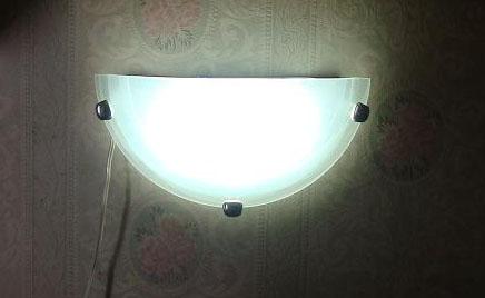

на счет охлаждения я то же самое говорил про XP-G.
а на счет "сильно" - то все относительно.
для XT-E на токе 1050 мА отдача примерно 240%. это вместо 300%, если бы была линейность. итого теряем 20% от линейного изменения.
20% - это сильно или нет?
3 штуки 1-ваттных диода дадут заветные 300%, но по цене будут заметно дороже 1 штуки XT-E.
поэтому, все таки, экономически выгоднее ставить мощные диоды, несмотря на некоторую потерю эффективности.

если верх [b]закрыт[/b], то о 15 Ваттах и говорить нечего... хорошо, если 4-5 Ватт сможет работать, воздуху выходить некуда.
по охлаждению меня удивило это бра
сталь, наверное, 0,5 мм, покрытая краской. краску не снимал.
к диодам подведено 8 Ватт. нагрев металла около диодов - палец легко терпит.
площадь поверхности (одна сторона) примерно 200 см2.
видимо, хорошо работает вертикальная тяга...
