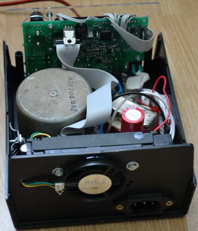

 Заголовок сообщения: Re: Лабораторный блок питания PSA2
СообщениеДобавлено: Пн апр 28, 2014 19:35:12
Зарегистрирован: Чт янв 17, 2008 23:40:37
Сообщений: 113
Вот собрал пока так. Не конечный вариант, но все таки. Из планов - передняя панель (хотя может и оставлю как есть, мне так нравиться), ручка, нормальный трансформатор и конденсатор.
СообщениеДобавлено: Вт апр 29, 2014 01:14:44
Рейтинг сообщений: 8
Зарегистрирован: Вс сен 12, 2010 13:06:39
Сообщений: 110
Откуда: Украина
Силовую плату я сначала думал ставить как в авторском варианте. Даже транзисторы запаял, как видно
на фото. Но поскольку трансформатор прибыл 100мм - вый, то пришлось перепаивать все. Завтра постараюсь разобрать и сфотографировать, что бы было видно.
На счет радиатора и вентилятора. Поставил блок на прогон, при нагрузке 1.5А. При включенном вентиляторе, температура возросла к 49 градусам, дальше уже, если и возрастала, то очень медленно.
Да и трансформатор греется не хило, а болт крепления еще сильнее. :))
В целом блоком очень доволен. Нисколько не жаль потраченного времени и денег.
P.S: знаю, что это уже обсуждалось. Удобно было бы, если бы можно было выставлять порог температуры срабатывания вентилятора.
Ну и может, еще где нибудь применить звуковые сигналы, с умом конечно.
Сфотографировал плату питания с другого ракурса.
