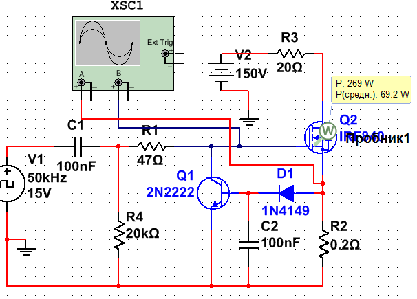

Не знаю как отнесётся ИРка к короткому замыканию выходов. Это нужно проверять.
При мягкой перегрузке ключи будут открываться на половину, то есть работать в линейном режиме. Скорее всего они этого не выдержат. Кроме того переходная ёмкость уменьшит открывающее напряжение на затворе транзистора. Не думаю что хорошее решение.
Добавлено after 1 hour 7 minutes 22 seconds:
Так и есть при мягкой перегрузке полевики находятся почти половину времени в линейном режиме, да и амплитуда импульсов уменьшилась на треть. Сгорят полевики если попадут в этот режим.
При жёстком КЗ всё нормально.
C1 там надо 100нф,тогда амплитуда коротеньких импульсов на затворах более 10в.
Вообще эта схема с транзисторами по затворам в первую очередь софт-старт,защита на триггере отключает генератор ИРки,там конечно автор немного перемудрил,поставив аж 4 транзистора :shock: вполне достаточно двух или один тиристор.
Где там коза по выходам ИРки,там резистор 47ом.

Выход ИРки рассчитан на 150-200мА, но кратковременно, на время заряда затвора. 47 Ом в долговременном режиме это КЗ для неё.
Увеличение конденсатора не чего не исправит.

Очень даже заметно поднимает амплитуду на затворах,я загонял схему в симулятор.
Могу скрины предоставить,если надо.

проверь импульсы во всём диапазоне номиналов R2. В режиме КЗ и при 10нФ работает.

При 10нф работает,все кто собрал в железе никаких проблем и бахов не получали,но прочитав твой пост про заниженную амплитуду на затворах я слепил модель и убедился,что это так,увеличил ёмкость амплитуда нормализовалась,примерно 10в стала.

Вот при таком токе большУю часть времени полевик работает в линейном режиме.
При средней мощности 70вт и пиковой мощности 270вт

Может нагрузка не попала в нужный диапазон токов.

По грубым подсчетам при 18ом ток 8.3а и мощность примерно 1245вт,так нагрузить бп еще постараться надо,в реальной работе сработает триггер и отключит ИРку,но думаю первыми сгорят выходные диоды. :)

так ты задал резисторы 0,2 Ом.

0.2 ом задал автор,по его расчетам и измерениям ток ключей ограничивается 7а,блок вырубается примерно при 450вт.Можно изменить,если надо.

Ну если задать ток 1,4-1,5А то возможно и выдержит, но это мизерный ток.
Вот здесь видно линейный режим работы транзистора. Синий это напряжение, красный это ток. Надо заглянуть на график области безопасной работы, сколько мкС транзистор отработает в таком режиме.
Добавлено after 8 minutes 14 seconds:
При хороших радиаторах выдержит такую перегрузку.
Но я думаю не самая лучшая защита, работа ключей в линейном режиме.
Самый опасный режим на грани срабатывания защиты, небольшая перегрузка.
Тут как раз и должен придти на помощь триггер и вырубить ИРку.
В принципе все эти ИРки-молотилки для лампочек в качестве полноценного БП без доп. обвязки это убийцы ключей ИМХО.
Работа полноценного БП в момент включения будет сильно зависеть от индуктивности рассеяния транса,чем она меньше(качественный транс) тем хуже и наоборот.
