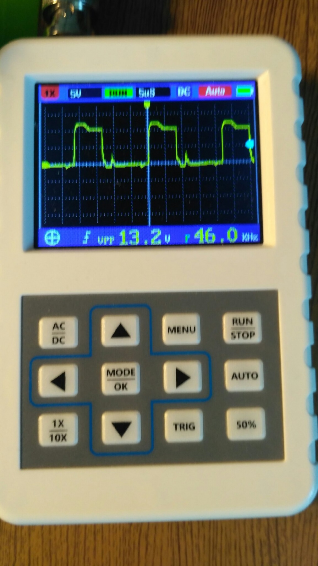

В общем поигрался я вволю с номиналами резисторов и конденсаторов в вышеприведенной схеме, и все это приводит лишь или к полному исчезновению ОС (при большой емкости конденсатора на 9 ноге или большому номиналу резистора его разряжающего) либо к ключевому режиму работы ОС с различной частотой (у меня получалось от 50-60 гц до 1-2 кГц) но все это естественно не то, что необходимо. И в итоге я пришел к выводу о то что рулить скважностью через оптопару напрямую подключая ее к 9 ноге SG3525 идея не из лучших, годиться только в тех случаях где пульсации не важны т.к. ключевой режим так или иначе присутствует. Если у кого то вдруг случайно есть собранное устройство по такой схеме в котором ОС работает в линейном режиме, поделитесь информацией и наработками, буду крайне признателен.
ЗЫ: шунтирование резистором различного номинала оптопары, увеличение тока через стабилитроны и добавление конденсатора на светодиод оптопары положительного эфекта так же не дали.

Ну, буду дальше копать, если не получиться загнать оптрон в линейный режим, думаю имеет смысл думать в сторону разделения по питанию шимки и горячей части, и подключать ОС напрямую с выхода.

Разобрался с проблемой, если кому интересно, сделал обратную связь как на этой схеме:
И все стало отлично работать без шума и лишних колебаний:
Что же касается оптопары (PC817), то согласно графику из даташита, режим, максимально приближенный к линейному графику (на сколько это вообще возможно для оптопары), будет при токе примерно 18-20 ма, следовательно на этот ток и нужно рассчитывать:
получается, что исключать внутренний усилитель ошибки не самая лучшая идея, т.к. на нем можно реализовать ООС, без нее TLка с оптроном работают как компаратор, что не есть хорошо в данном случае.

TL431 тут работает, как усилитель ошибки, а не как компаратор.
схемы не видно.
Полный бред.
Выходные характеристики у транзисторных оптопар не чем не отличаются от выходных характеристик обычного транзистора который хорошо работает как в линейном так и в других режимах при любых токах. Вы вероятно не правильно поняли графиг выходных характеристик. Наоборот при маленьких токах самые маленькие искажения в линейном режиме.
Вот работа оптопары в линейном режиме как усилитель синусоидального сигнала.
Может вам оптопара попалась с большим усилением, там довольно большой разброс. Усиление можно снизить подтянув коллектор оптопары к 5в резистором, чем меньше резистор тем меньше усиление.
Если только, хотя может повлияло то, что у меня стоят стабилитроны а не TL431?..
Полный бред.
Согласен, протупил, по факту при пяти вольтах референсного напряжения ток коллектора почти прямо пропорционален току светодиода:
sergey.UA, нет, это много, и сомневаюсь, что на схеме имелись ввиду микрофарады, у меня стоит сейчас 1нф
Starichok51,
так у него ж ВАХ такая же как у стабилитрона, т.е. открыто-закрыто без полутонов, или я опять чего то не догоняю?

Рейтинг сообщений: 2934
Сообщений: 18947
любой операционный усилитель без обратной связи нарисует тебе точно такой же график, с очень крутым переключением из-за своего огромного усиления.
внутри тл431 стоит очень хороший ОУ, только еще внутри же стоит опорной источник на 2,5 Вольта.
