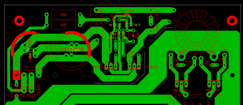

Всем привет!
Нужна помощь! В чем может быть причина?
В очередной раз решил собрать такой БП (в прошлые разы проблем не было)
Фрагмент платы
Первый запуск через лампу - явно что-то не так. Накал лампы не пропадает и за секунды разогревается ключ в плюсовом плече.
Через внешний БП для ШИМ снял показания и мне не нравится "полочка" на затворе плюсового плеча (фиолетовый график)
 Заголовок сообщения: Re: ИИП для новичков на IR2153
СообщениеДобавлено: Чт авг 26, 2021 10:25:18
Карма: 146
Рейтинг сообщений: 6062
Сообщений: 36292
Откуда: г.Мариинск
Попробовать поставить микросхему из другой партии
СообщениеДобавлено: Чт авг 26, 2021 10:29:21
Карма: 127
Рейтинг сообщений: 11154
Сообщений: 32325
Мне тоже кажется что шимка левая.

Ну пусть не шимка, хотя начальные фиксированные предустановки мертвого времени в ней присутствуют. Понятно же что я написал.
