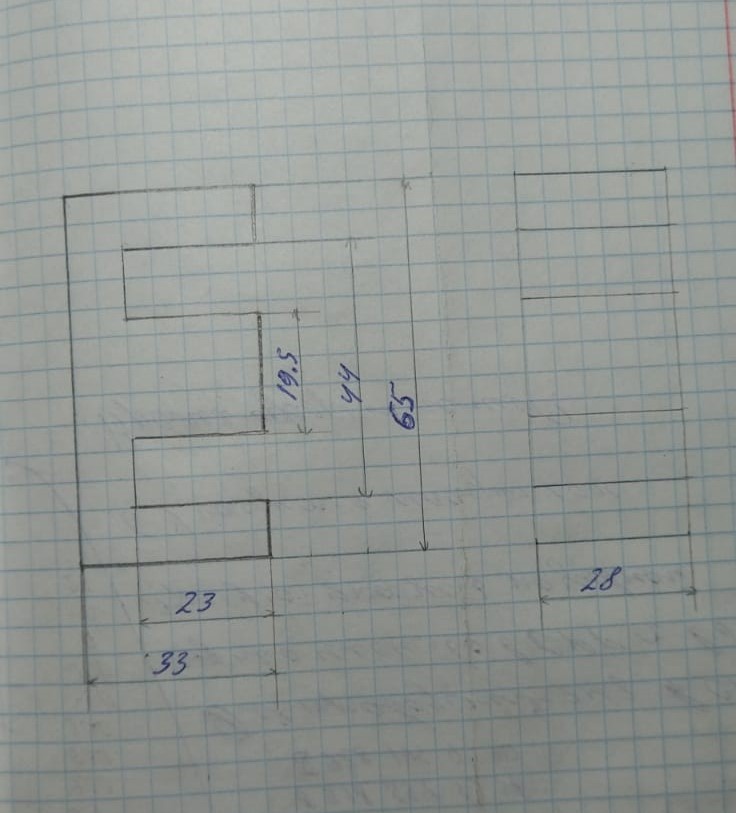

Здравствуйте.
Начну немного с преистории.
Попал мне в руки ящик с лампами в том числе и пара гк-71. Захотелось сделать на них усилитель. Порылся у себя в запасах, есть всё кроме корпуса и анодника. Нашёл подходящее железо, расчитал обмотки. Столько провода нужных сечений у меня не оказалось, полез искать в сети и спрашивать у знакомых, вышло минимум на 15кр. Спросил у людей которые занимаются намоткой трансформаторов, вышло ещё больше.
Поделился сей бедой со свои знакомым, он подумал и вручил мне ферритовый сердечник. Размеры ниже(площадь сечения 5.6см^2), марка М2000НМ1.
f00826a0-3633-43e4-9e55-092ac4351be5.jpg [81.16 KiB]
Теперь суть.
В импульсной технике я ни бумм бум. Почитал статьи, полазил по форумам и окончательно запутался.
С SQHAM меня отправили сюда.
Пожалуйста посоветуйте литературу которую стоит почитать.
И скажите пожалуйста с моего сердечника ватт 300 снять получиться ну или хотя бы 200?
