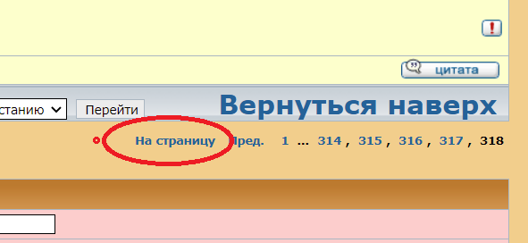

Ребята,подскажите пожалуйста как быстро перейти на нужную страницу,что бы не открывать через 2..3 страницы. Спасибо за ранее!

Внизу, справа страницы есть ссылка "На страницу"...
