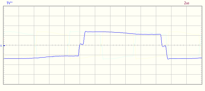

Вопрос по ТГРу? Собрал по этой схеме с повторителями, R4, R5 по 4,7 ома.
Нагрузил на эквивалент нагрузки. Емкости по 3,7nf вместо полевиков. Тгр мотал на зеленом кольце фильтра от компьютерного бп. Первичку подбирал по методике Серого волка в районе 50 страницы. Получилось так на затворе (кондере).
После добавления 15 витков первички до 50, стало ровнее на вершинах.
Как лучше?

Должно быть так.
