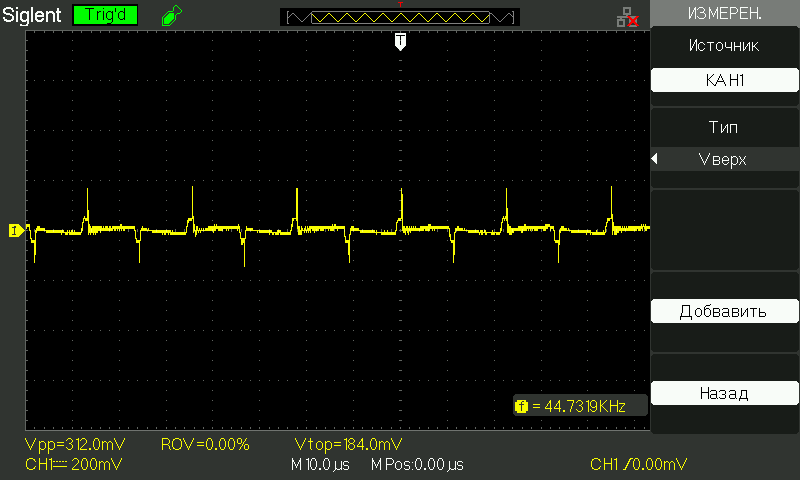

СообщениеДобавлено: Сб мар 13, 2021 12:07:17
Рейтинг сообщений: 1
Зарегистрирован: Вс фев 12, 2012 20:22:53
Сообщений: 214
Все таки нужна помощь в настройке защиты. И проблема не в емкостях на выходе БП.
Сейчас в плечах в сумме по 1500 uF (меньше некуда) и защита все равно срабатывает. Похоже на переходные процессы усилителя.
Сделал замеры на ТТ. При пуске получается более 3В.
Что-то эти иголки мне не нравятся. Может имеет мысл изменить 1n4148 на супербыстрые диоды или диоды Шоттки?
Момент пуска
Через пару секунд после
Последний раз редактировалось vksam Сб мар 13, 2021 15:32:17, всего редактировалось 1 раз.
 Заголовок сообщения: Re: ИИП для новичков продвинутых на SG3525
СообщениеДобавлено: Сб мар 13, 2021 14:23:59
Карма: 146
Рейтинг сообщений: 6065
Сообщений: 36292
Откуда: г.Мариинск
Что то импульсы ужасно короткие, какой дроссель стоит после диодов в выпрямителе на вторичной стороне.
