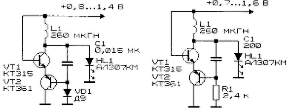

Схема 1-2 - как рассчитать задающую частоту RC-цепочку (я часто встречаю на схемах параллельное соединение RC, возможно это вопрос банальный, поэтому ему не уделяют внимание при описании схем).
Схема 1-3 - какова роль диода в схеме (защита перехода Б-Э)?

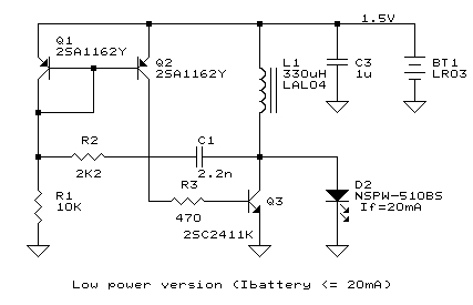

1-6 Блокинг-генератор со стабилизацией по току
http://edusite10.tripod.com/led3/onetran/regulated.htm - расчет токового резистора
http://www.eevblog.com/forum/projects/j ... as-wanted/
http://elm-chan.org/works/led2/report.html
Здесь http://edusite10.tripod.com/led3/onetran/regulated.htm приведен расчет токового резистора
Изображение А здесь http://zpostbox.ru/az.htm написано: введя диод можно в несколько раз уменьшить номинал резистора R, как в этом случае его рассчитать?
Без диода R2 = 0.7/I

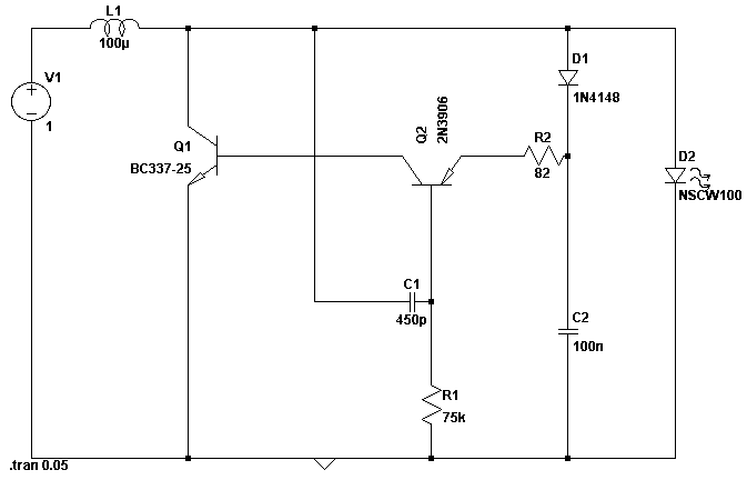

3-1 Преобразователь на основе несимметричного мультивибратора
Эта схема широко применялась китайцами до появления дешевых микросхем-преобразователей в фонариках и садовых светильниках на солнечных батареях.
В литературе ни описания ни расчетов не нашел (кроме простейшего описания пищалок и мигалок для начинающих радиолюбителей). В википедии есть информация по десяткам схем генераторов, но этой схемы нет. В англоязычном сегменте интернета его называют direct coupled oscillator (генератор с прямой связью) описание тоже простейшее.
Единственное подробное описание работы генератора: http://forum.cxem.net/index.php?/topic/ ... ивибратор/
Отсюда: http://www.talkingelectronics.com/proje ... er-P1.html я понял, что это усилитель, который благодаря положительной обратной связи становится генератором.
Каково происхождение этой схемы, если описание и расчет.
Влияние на работу преобразователя дросселя (в случае несимметричного мультивибратора частота определяется номиналами C и R, если рассматривать преобразователь, как на частоту влияет индуктивность L)?

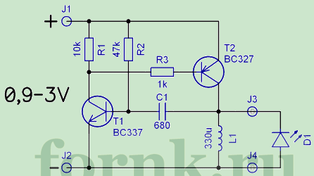

3-3 и 3-4 Преобразователь на основе несимметричного мультивибратора?
Схемы без конденсатора
http://belza.cz/ledlight/ledlight.htm
Схема из журнала Everyday Practical Electronics, 5/1997, давно гуляет по интернету
http://radioparty.ru/schemdif/powsupply ... erter-1515
Схемы 3-3 и 3-4 можно ли их назвать несимметричным мультивибратором или RL – генератором?
Как лучше обеспечить обратную связь, с помощью С или R?

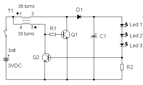

3-6 Еще один вариант преобразователя на основе несимметричного мультивибратора
3-7 Преобразователь на основе несимметричного мультивибратора с трансформатором на выходе

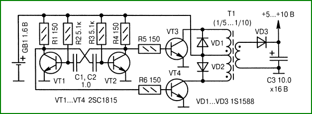

4-1 Преобразователь на основе симметричного мультивибратора
Симметричный мультивибратор одна из наиболее популярных схем генератора, и информации по этой схеме, которая представляет собой двухкаскадный усилитель охваченный положительной обратной связью много:
http://radiokot.ru/start/analog/practice/04/
http://www.joyta.ru/4043-multivibrator-na-tranzistorax/
http://www.radiomurlo.narod.ru/HTMLs_2/ ... tor_1.html
http://www.meanders.ru/multivibrator.shtml
Бочаров Л.Н., Жебряков С.К. Расчет электронных устройств на транзисторах
В.П.Будянов Релаксационные генераторы - импульсные преобразователи неэлектрических величин
Ицхоки Я. С., Овчинников Н. И. Импульсные и цифровые устройства
Схема их Радиолюбителя №3 за 1996 (http://radiopolyus.ru/istochniki-pitani ... atora.html):
4-2 с трансформатором на выходе

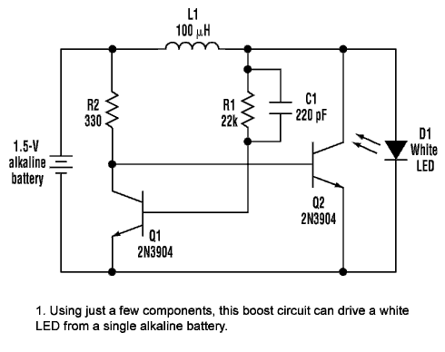

4-3 Преобразователь на основе двухкаскадного усилителя с ПОС
Не знаю можно ли назвать эту схему вариантом симметричного мультивибратора, но она часто встречается в интернете:
https://www.youtube.com/watch?v=qfgX93o8HzY
http://electronicdesign.com/energy/sing ... -white-led
https://atoomnet.net/joule-thief-aa-bat ... d-circuit/
http://www.rlocman.ru/shem/schematics.html?di=328311
https://rustybolt.info/wordpress/?p=1189
Здесь (https://www.theledart.com/collections/f ... t-filament и https://cdn.shopify.com/s/files/1/0509/ ... -guide.pdf ), например продают конструктор для сборки на основе этой схемы хай-тек свечки с филаментным светодиодом.
Я собрал вариант (рис 4-3), вместо R1 подключил переменный резистор на 100 Ком, подобрал сопротивление, при котором потребляемый ток минимален при максимальном токе на выходе и когда подключил конденсатор С1 произошло резкое увеличение потребляемого тока, и перегрев транзистора Q2.Оставил схему без конденсатора.
4-4 Преобразователь на основе триггера Шмитта
http://radiokot.ru/circuit/analog/games/22/
4-5 Схема преобразователя с японского сайта
http://www.finetune.co.jp/~lyuka/technote/leddrv/
Как называются подобный тип генераторов?
5-1 и 5-2 Двухтактный преобразователь (Мультивибратор Ройера)
Наиболее распространённый в литературе тип повышающего преобразователя
Схема 5-2, стала популярной благодаря Чаплыгину (Радио_2001-11) (хотя была известна задолго до него):
Ловушкин В.Н. Транзисторные преобразователи постоянного напряжения
Апаров А.Б. Транзисторные преобразователи для низковольтных источников энергии
В.Я. Брунскин - Монограммы для радиолюбителей (стр 59)
https://usamodelkina.ru/8375-nizkovoltn ... mnika.html
https://simple-schematic.blogspot.ru/20 ... erter.html
https://embedderslife.wordpress.com/201 ... ый-преобр/
http://sw1972.narod.ru/torch/torch.html
http://rcl-radio.ru/?p=5486
При малых габаритах трансформатора и при питании 1,2В какую мощность можно получить на выходе в случае использования биполярных и полевых транзисторов?
