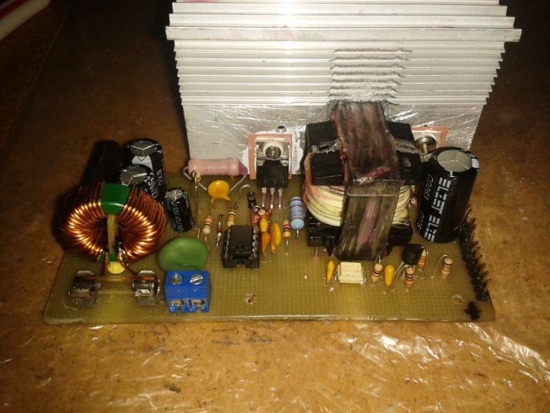

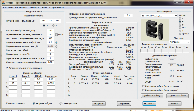

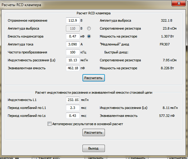

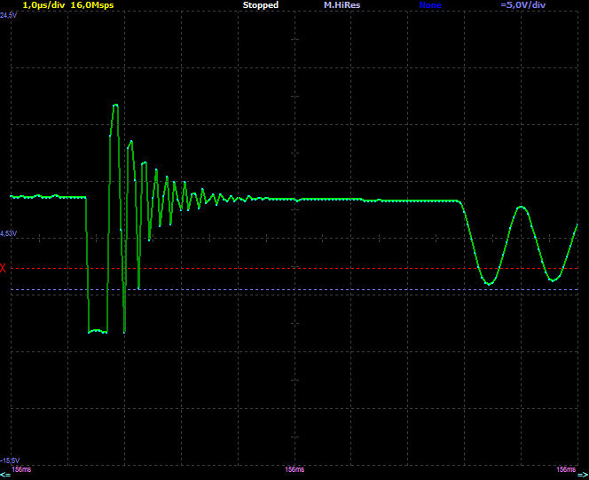

dandiv2006, спасибо за разработку данного ИИП, собрал себе такой же только не как ЗУ, а для питания УНЧ (tda7386), во вложении фото, скрины расчета, осциллограмма и печатка. В соседней теме Телекот сомневался в коррктности работы данного ИИП для питания УНЧ, докладываю, все путем не провалов ни искажений звука, нагрев минимальный, с общим радиатором на диод и ключ, есть небольшая наводка, но она и была при питании от транса.
