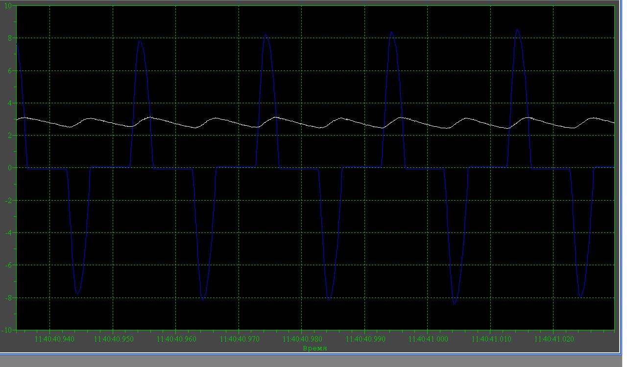

Сообщение, что вы цитируете - часть троллинга по дискредитации частотника Восьмикрут и его автора.
По поводу тока, вот так выглядит форма тока по сети и напряжение DC-звена при выходе на мощность 4кВт. Размах шкалы тока +\-80А, размах шкалы напряжения +\-1000В.
Видео сравнения мостовой схемы и удвоителя есть на канале https://www.youtube.com/watch?v=GuXqBcikckM

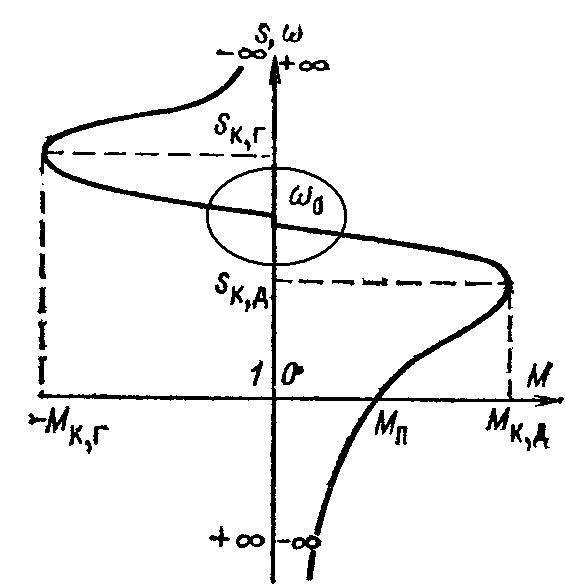

Ещё немного про резонансные колебания асинхронных двигателей при скалярном управлении от ПЧ. Добавление к сообщению
А по поводу колебаний - это некий резонанс, явление, которое возникает при U/f управлении во время холостого хода. Больше проявляется на моторах помощнее. В колебаниях участвует вся электромеханическая система, включая конденсаторы DC-звена как накопитель. При этом ротор качается в поле, переходя от двигательного режима к генераторному и наоборот, поток двигателя также изменяется, т.к. изменяется напряжение, изменение потока порождает доп. наведённый момент..+подпитка из сети=незатухающие колебания.
Если на валу двигателя будет болванка или шкив большого диаметра, то колебания обычно пропадают.
Их можно минимизировать и свести на затухание работой на полном магнитном потоке двигателя, стабилизацией магнитного потока, активным демпфированием.
Более детальное разбирательство с этим явлением и недавние практические эксперименты с мощным приводом на HD600 Восьмикруте подтвердили изложенное ниже.
На возбуждение данного резонанса значительное влияние оказывают нелинейные искажения инвертора частотного преобразователя. Они определяются прямым падением на силовых полупроводниках, мёртвым временем и частотой ШИМ соответственно. Чем выше эти величины, тем больше искажения и увеличивается ступенька (провал) на передаточной характеристике инвертора между инверторным и буст конверторным выпрямительным режимами. Это отражается и на механической характеристике асинхронной машины, запитанной от инвертора ПЧ.
На холостом ходе двигатель находится как раз на участке этой ступеньки и при определённых условиях возбуждается резонанс, скорость вращения ротора начинает колебаться, он по инерции проходит "провал" и оказывается в генераторном режиме, а затем тормозится, откатывается назад и попадает снова в двигательный режим и т.д. постоянно "прыгает" через эту ступеньку.
А просто добавка напряжения помогает, т.к. при потоке близком к насыщению уменьшается влияние зоны провала, связь ротора со статором становится сильнее, но возрастают потери х-х.
Под наведённым моментом имеется в виду момент асинхронного двигателя, который может возникать не вследствие скольжения ротора в поле, а вследствие изменения самого поля, в котором находится ротор т.к. двигатель = трансформатор. Так вот, от колебаний напряжения DC-шины и потока при резонансе, если нет стабилизации ШИМ по обратной связи, компонента наведённого момента ослабляет момент скольжения и размах колебаний ротора увеличивается. Они также могут усиливаться из-за несимметрии изменения DC напряжения - меньшей просадки при двигательном режиме (т.к. подпитка из сети) и большего увеличения напряжения при генераторном режиме.
Таким образом, чтоб не колбасило на х-х, нужно снижать искажения, применять стабилизацию и демпфирование. Добавка напряжения как крайний случай, и то не всегда поможет. Само собой модуляция должна быть правильная, комплементарная, чтоб инвертор мог работать в режиме буст конвертера и характеристика передачи не разрывалась и не зависела от режима двигателя.
В Восьмикруте HD600 применена чуть опережающая ОС по возмущению DC-напряжения и помимо стабилизации среднего значения потока, возникающий мгновенный наведённый момент является демпфирующим резонанс (ПОС по моменту, которая выбирает зону провала).

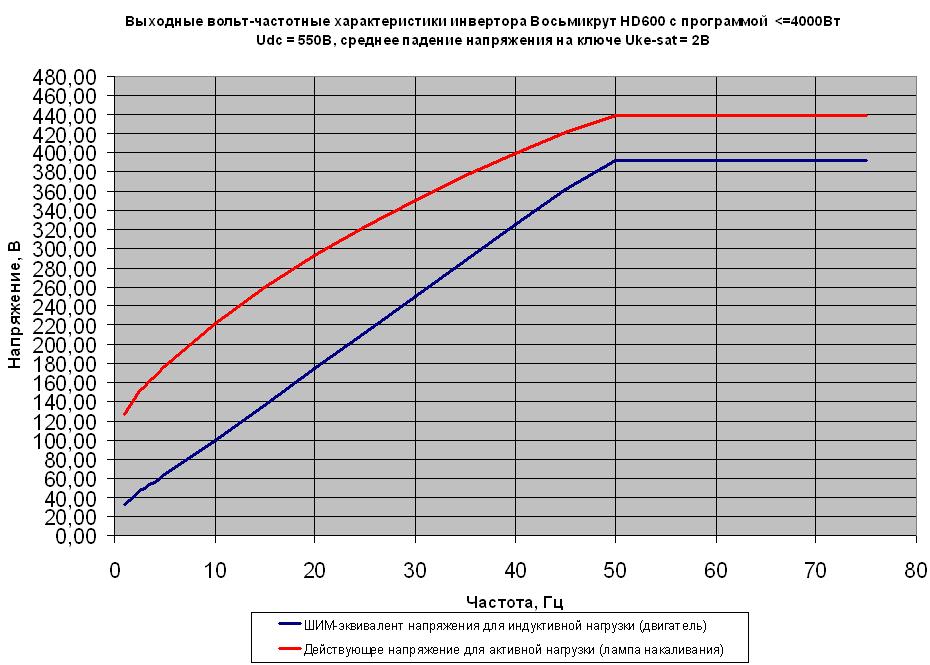

DC-AC, ещё вопрос возник как правильно делать U/f.
Конкретнее что интересует? U/f она и есть U/f, напряжение на выходе инвертора меняется в зависимости от частоты по какому-то закону, основные - линейный и квадратичный. Пример U/f HD600
Это основной эталон задания напряжения от частоты, но значение напряжения может ещё добавляться на низких частотах при детектировании загрузки и плюс есть стабилизация, чтоб заданная кривая для индуктивной нагрузки не изменялась при изменении напряжения DC-шины (это онлайн-коррекция).

asvhmao писал(а):
синусоида будет приравнена к частотам оборотов двигателя от 50 Гц и выше?
Смотрите, давайте немножко назад и сначала. Сначала формирователь трёхфазной ШИМ для частотного инвертора. Должен получиться некий блок, у которого 2 независимых входа - задание частоты и задание напряжения. Выход блока - ШИМ сигналы управления. Значения с таблицы синуса можно просто множить на задание частоты. Для проверки поставить две крутилки и ими отдельно задавать частоту, напряжение и в симуляторе поглазеть что получается на выходе :) Модуляция должна позволять полностью использовать напряжение DC-шины, чтоб выдавать максимальное напряжение без искажений. Самый простой и эффективный метод добавка третьей гармоники. viewtopic.php?p=3798138#p3798138
Когда это нормально и правильно начнёт работать, будут определены диапазоны входных значений и ограничений от скольких до скольких, тогда идти дальше.
Потом уже U/f. Она может быть записана в отдельную таблицу или рассчитываться исходя из параметров двигателя - номинальная частота, номинальное напряжение, величина вольтодобавки (буст). Буст зависит от мощности двигателя, чем мощнее мотор, тем буст меньше. Нужен, чтоб момент не снижался при снижении частоты. U/f может быть и без буста, но тогда тянуть на низких частотах не будет. Классически U/f никогда не уходит в 0 напряжения, всегда есть некоторое значение при частоте = 0. А дальше подъём.
Примерно формула, как можно рассчитать, хотя я могу и ошибиться, это линейная функция, но наклон зависит от буста U=Bust+(1-Bust/Uном)F*kf, Bust - константа вольтодобавки, Uном-номинальное напряжение, F-частота, kf - коэффициент пропорциональности.
