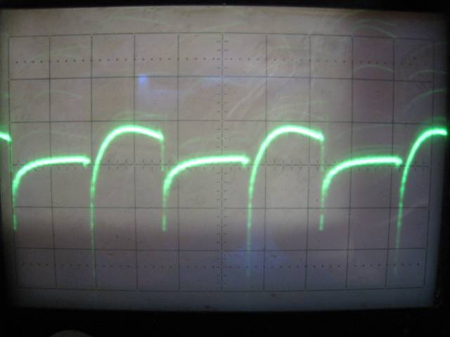

Короче, вот фото с моим последним резистором
На первом фото пики с частотой 50 гц
На втором нижняя полочка из первого фото, уже с частотой 55 кГц
Что это?
Как это считать, как это сопоставляется с показаниями моего прибора, и что делать чтобы ключи не грелись
Мама, голова идёт кругом :shock:

OlegEk писал(а):
мне не нужно оценивать пульсации :-) Мне нужен ток. Я вижу что на половине периода схема потребляет ток, на второй половине не потребляет. Мне этого достаточно.
Я добился почти идеального потребления постоянного тока и спокойно его измерял, не заботясь о приборе. Правда мне пришлось измерять ток по падению на резисторе, на приборе диапазон 20А, два знака после запятой, хотелось поточнее.
OlegEk, я подредактировал предыдущий пост на предмет схемы измерения, с дросселем проще - простого и не надо ломать голову над правильным измерением импульсного тока, можно просто на вход дроссель (пассивный корректор) и мерить по переменке.
На втором нижняя полочка из первого фото, уже с частотой 55 кГц.
Что это?
1. Верхняя часть - это заряд кондеров. Если ты читаешь все посты - то должен был не пропустить мы с LINKS_234 обсуждали этот ток.
2.Ток потребления инвертора.
Народ а я так и не увидели ток и напряжение на выходе инвертора вместе. Только ток на лампе и напряжение на выходе инвертора. OlegEk вроде написал все правильно а сделал не так. Токоизмерительный резистор надо было включить в разрыв земли питания инвертора, а не в разрыв цепи питания лампы.
ок, завтра померяю. сейчас что то уже сильно влом, буду спать.
Ты только скажи какой второй сигнал туда вывести. Только учти, что общая точка у обеих каналов должна быть одна
