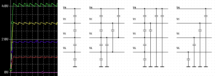

Леонид Иванович писал(а):
... Выкладываю схему второй платы источника из четырех. На этот раз плата выпрямителей.
Вопрос 1: как наиболее эффективно фильтровать выходные уровни? Интересует оптимум размах пульсаций/объем конденсаторов...?
погонял различные комбинации включения электролитов в Микрокапе и Мультисиме -
для равного уровня пульсаций (ток нагрузки около 4А), подключение "сильноточный выход - общий" отдельного конденсатора (2х4700мкф) эквивалентно включению между выходами (по схеме ТС http://www.radiokot.ru/forum/download/file.php?id=87368 ) конденсаторов по 22000мкф х16В и трех электролитов 4700мкф х50В в "верхних" ветвях ...
при этом, получается выигрыш в стоимости электролитов более чем в три раза, даже если все (8) они будут одного номинала - 4700мкф х50В ...
вообще, стоимость компонентов можно весьма заметно уменьшить подбором по предельному напряжению ключевых элементов (диодов и транзисторов) в сильноточных ветвях

Немножко не понял расклад. 4700х50 стоит примерно 1$. 22000х16 стоит примерно 1.25$. Что 8 первых, что 3 первых + 4 вторых - получается одна сумма. К объем во втором случае меньше.
...4700х50 стоит примерно 1$. 22000х16 стоит примерно 1.25$. Что 8 первых, что 3 первых + 4 вторых - получается одна сумма....
я исходил из розничных цен (e-Find) на эти компоненты в Питере ...может быть у вас они и дешевле, сомневаюсь однако ...
22000х16 по цене "примерно 1.25$" доступны только в партиях от 200шт и более, а 4700х50 уже взял десяток по цене "примерно 0.8$" ...

Впрочем, тоже имею сомнения в оптимальности схемы, которую выложил. Применить одинаковые 4700х50 очень заманчиво. Они более распространенные. Обидно, конечно, что в каждый момент будут работать только 2 конденсатора, остальные 6 - простаивать. Но что поделать, более высоковольтные конденсаторы энергетически эффективней.

Т.е. имеет смысл ставить конденсаторы по варианту 4?
или комбинация 1й+4й
Не знаю. Чтобы ответить на этот вопрос, нужно решить задачу оптимизации, рассматривая все варианты.
Впрочем, тоже имею сомнения в оптимальности схемы, которую выложил ....
а если ставить на каждую ступень электролиты соответствующего номинала по напряжению (к примеру 15-35-36-50 В), то и стоимость и габариты существенно уменьшатся
