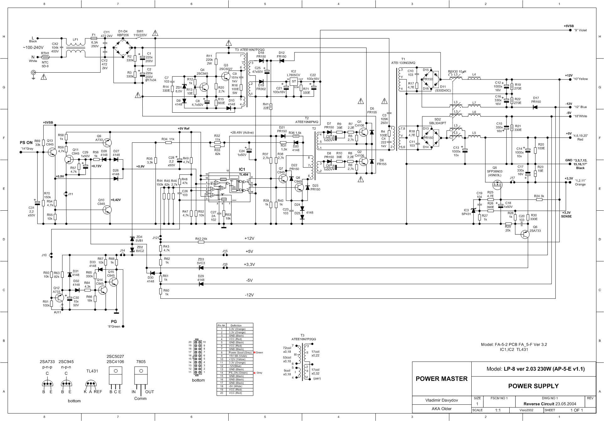

Я мотал на каркасах от дежурки , феррит от энергосберегаек без зазора . Не получается , похоже подобрать правильную фазировку обмоток . Нашел схему БП с фазировкой обмоток , она отличается от той что есть в этой теме . Может есть у кого то положительный опыт намотки данного трансформатора ?
power master.gif [155.32 KiB]

мне не приходилось самому изготавливать управляющие трансформаторы. поэтому внести ясность, что у тебя происходит, и почему не работает, я не могу.
фазировка важна только для вторичных обмоток.

Уважаемые форумчане, помогите по сборке зу.
Имеется фсп 400ватт, хотел взять переходной транс, можно ли обвязку сделать как у афтора?
Или обязательно надо обвязку делать как у оригинала?
Кто пробывал с трансом переходным от бп фсп фирмы, поделитесь опытом "применение транса в зарядке"?
Нужна зарядка с током до 20-25А.
У афтора 39ом, во многих бп 10ом я видел, можно 10ом? Или обязательно 39?
Кондры у фсп 2.2мкф, можно 1мкф?
