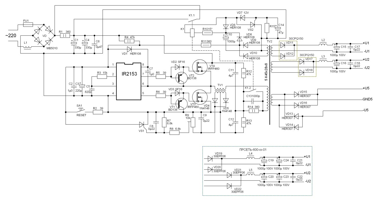

Зачем нужен диод 1N4148 между подстроечным резистором и базой VT1?
На VT1 и VT2 собран аналог тиристора. Диод к VT1 стоит для того, чтоб этот "аналог" после отпирания не заперся обратно за счёт относительно низкого сопротивления подстроечника защиты. Диод можно и не устанавливать, но боюсь, что это может негативно сказаться на стабильности защиты и прогнозируемости порога её срабатывания.

Уважаемые гуру, посмотрите пожалуйста разводку платы ИИП (делаю для УМЗЧ 2*50В питания), плата сборная с разных схем. За основу была взята схема с "Интерлавки"
prset600xx.jpg [134.37 KiB]
, добавлена схема "мягкого старта"
cxem.GIF [7.95 KiB]
, ну схема защиты чуть переделана (была предложена и выложена в теме выше)
защита.jpg [97.76 KiB]
. Варианты изменений и предложения по улучшению принимаются :beer:. Попытался учесть (вроде) основные правила по разводке. Заранее спасибо! :))

Кнопка "сброс" должна быть между катодом и анодом тиристора. Делитель R18 R19 не нужен. С21 слишком большой.

Seriyvolk, спасибо за поправки! По поводу кнопки и делителя понятно, а конденсатор на какой номинал поставить?
P.S. Вот сама плата (забыл в прошлом сообщении выложить):
Может защиту оставить, как на оригинальной схеме?

1 нан кондёра от помех выше головы. Защиту от оригинала оставлять не нужно - она кривая.

Ок, понял. С20 не нужно тоже до 1нФ уменьшить?

С20 подбирается потом, чтоб не срабатывала защита при старте ИИП и срабатывала при внештатной ситуации.
