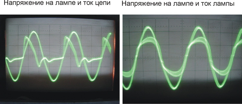

DWD: По этому просто выставьте рабочую частоту микросхемы поближе к резонансной частоте контура.
На фото есть схема, где измеряются параметры, и разные формы сигналов. На номиналы элементов не смотрите, там актуальна только схема подключения и измерения.
При частоте драйвера 55 кГц наиболее подходят параметры контура 0,8 мГн 10нФ (резонанс если я не ошибаюсь 56,3кГц)
На картинках полная амплитуда на лампе 340 вольт (по данным производителя 170вольт), полная амплитуда тока 1,73А
Как посчитать мощность на лампе? И формула подсчёта?
Транзисторы греются даже с нагрузкой в 1 лампу на 54вт, как думаешь, что не так?
И ещё, мне не очень понравился завал по заднему фронту тока, попробовал увеличить номинал конденсатора. С отдной стороны сигнал стал более симметричным, с другой там появились завалы на самой форме. Я так понимаю что это уже плохо, всякие паразитные токи? Уменьшение конденсатора до 8,2нФ не запускает лампу

OlegEk, какую микросхему используешь, если 2153, то забей на контур и считай резонансный, с ним нет проблем. То что мы с DWD обсуждали касалось тока через транзисторы. Мой осцил весьма плох (никак не отдам в ремонт), проведи пожалуйста исследования тока через транзистор, на разных частотах, около резонансной. Удастся ли убрать заход тока в минуса, мне не удалось.
СообщениеДобавлено: Ср апр 29, 2009 06:23:35
Зарегистрирован: Ср апр 08, 2009 15:16:58
Сообщений: 302
Использую IR21531S, по сути та же 2153.
Собственно я и считаю резонансный. Просто у меня ощущение, что по расчётным параметрам контура у меня лампа работает на существенно завышеной мощности.
А чем ток на транзисторах отличается от тока лампы? Где его измерять?
Или ты имеешь ввиду "защёлкивание", перекрытие открытых транзисторов?
Такого не наблюдаю.

БДА: Vpk 270в. С имеющимся дросселем она работать не хочет. Если подставить 3,9 как и в СТЛД, то получаю частоту 31кГц.
К сожалению никаких других параметров оттуда не взять. По косвенным признакам:
если подставлять напряжение горения 270в, то сопротивление лампы 1302 Ом, следовательно ток 0,21А
если подставлять напряжение горения 244в, то сопротивление лампы 1302 Ом, следовательно ток 0,23А
Только интересно, по какой формуле из этих данных можно хотябы приблизительно высчитать, что мощность равна 28вт? :shock: :idea:
Осцилограмы как обычно в файле
Первая картинка странная, но это напряжение на лампе и ток цепи нагрузки
Вторая картинка - чисто напряжение и ток на лампе.
Как так я не понимаю, ну да и ладно, вторая картинка всё равно интереснее :-)
sign28.jpg [87.42 KiB]

OlegEk писал(а):
Единственное что вижу, это быстрее открывать транзисторы.
и понижать частоту, коммутаций почти в 2 раза меньше, думаю снизит температуру.
Ты не написал номинал кондёра, могу проверить что получается
Кондер как рассчитать не знаю. Экспериментально просится больше 22 нан, но и ток потребления растет, может надо еще больше, но я не рискнул. От 1 до 10 нан включал через резистор 2,2 ом. При этом надо смотреть ток потребления устройства, и ток нижнего ключа. Получилось подкомпенсировать немного "индуктивку", температура снизилась на 4 градуса. Кондеры нужны хорошие, и высоковольтные.
