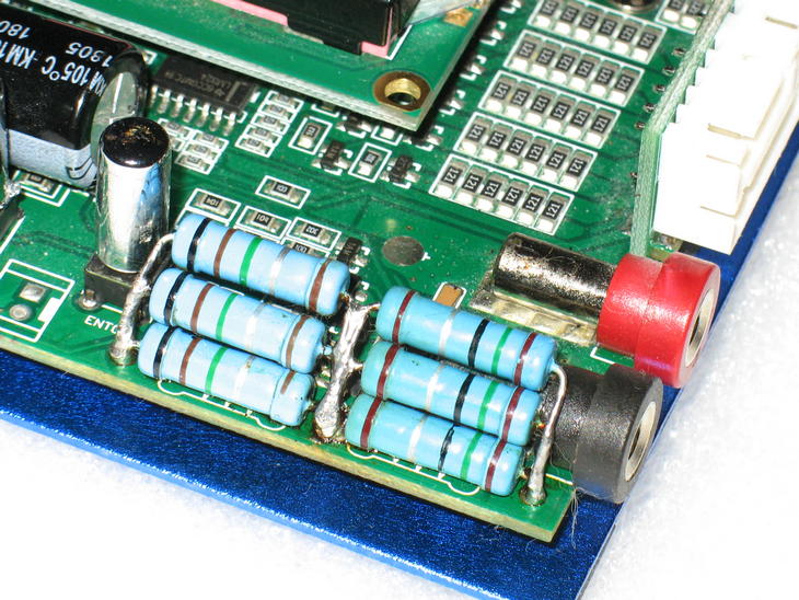

Другие, доброго времени суток.
Столкнулся с проблемой в китайском клоне, после заряда любого аккума начинает жрать его током в 100 миллиампер, соответственно если вечером поставил на зарядку, за ночь может легко аккум и посадить. Подскажите куда копнуть?
Электроника -очень точная наука, бубен необходимо держать в левой руке!!!

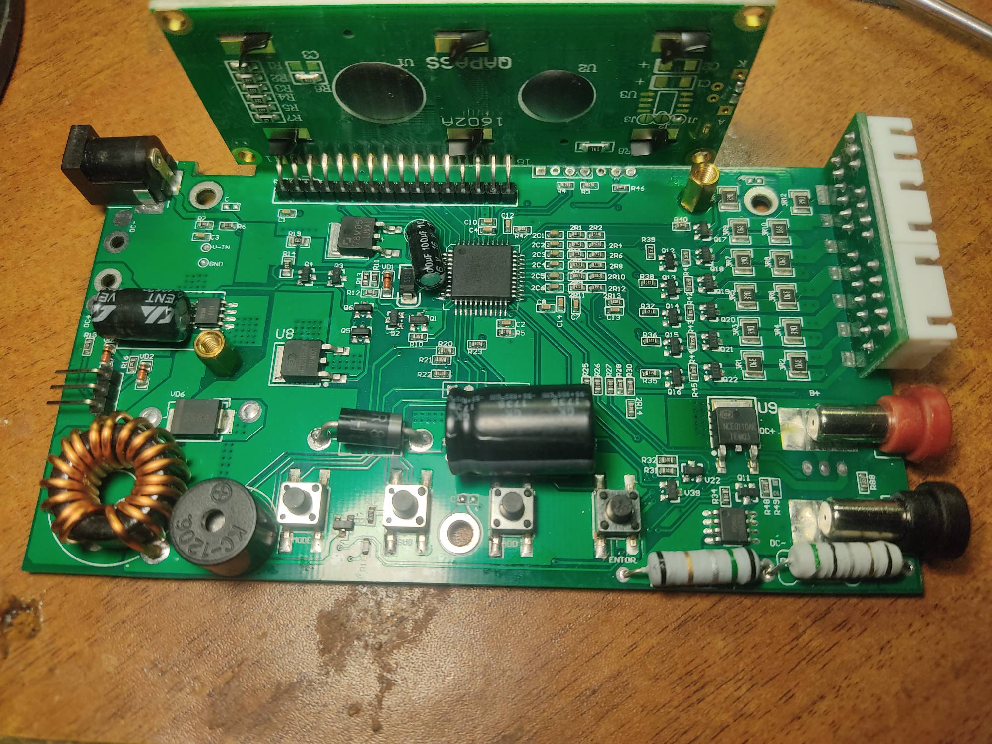

плата у меня очень интересная, на просторах такой не встречал
https://img.radiokot.ru/files/97271/32uavglmn3.jpg
https://img.radiokot.ru/files/97271/32uavgtch3.jpg

Куда копнуть...ессно в цепь разряда. То ли пробито что-то то ли проц открывает разрядный ключ. Тем более что непонятно... что, по каждому каналу жрёт или с одного 12 вольтового. Яснее надо писать!
проверил все транзисторы - целые, проверял только с силовых разъемов.
жрет именно на экране окончания заряда. на этом экране даже если отключить аккумулятор и снова подключить жрать продолжает. кактолько выходишь с экрана в главное меню жрать перестает

Ну так цепь потребления по схеме отследите. Если она активируется по команде с проца... тогда только в помойку.
