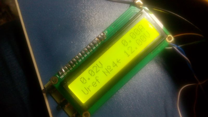

эээ... ну здравствуйте) Низкий поклон ув. Разработчику)) всё завелось) Работает)) Доволен как слон! правда меню заумное капец, привыкнуть надо, потом все гуд))) Я бы лайт версию сделал, без записанных установок)) а то например нужно поднять на немного, а стрелочку провтыкал куда показывает и тыч... не 12,01 а 15 получите горелый что там висело на нагрузке... :))) ну то такое.., нечего провтыкивать) А вот теперь про фокус покус)) Ток у меня в нулях :)) а вот напруга скачет... +-0,02 припоминаете к чему? так что думаю можно в этом разобраться и победить)) фото)Изображение
а вот про ток...
...да... иногда проскакивает по току 52А с копейками, но это иногда... когда ток < 0...
но в принципе меня все устраивает и ... низкий поклон Старичку))

Ага) У меня просто сейчас первая версия залита... и при отрицательных значениях тока - 52А... напряжение действительно скачет, -+ 0.03, от помехи, потому что цифровой блок когда подключал отдельно, без БП, а от ЮСБ - то не скакало...
На больших токах стрекочет, это дроссель маловат?
да... и объясните плизз как правильно откалибровать )

1. калибруем показания напряжения.
изменяем калибровочный коэффициент "Calibr U", чтобы показания совпадали с "образцовым" вольтметром.
2. изменяем калибровочный коэффициент "Cal Upwm", чтобы "образцовый" вольтметр показывал столько же, сколько задано.
3. изменяем калибровочный коэффициент "Calibr I", чтобы показания совпадали с "образцовым" амперметром.
4. изменяем калибровочный коэффициент "Cal Upwm", чтобы "образцовый" амперметр показывал столько же, сколько задано.
порядок калибровки не имеет значения - можно сначала калибровать показания, потом калибровать ШИМ, а можно наоборот. то есть, пункты 1, 2 и пункты 3, 4 можно поменять местами.

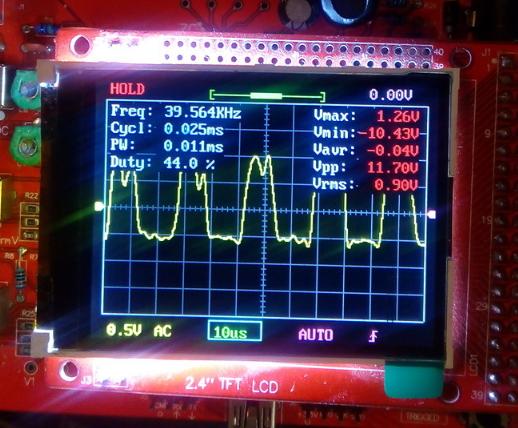

)) Примерно так и представлял)) Но только показания вольтметра дергается -+0.03, попробуй его выставить))) Прошку залил еще когда не было второй версии, перезалью... но беда случилась)) Оставил заряжаться АКБ... заряжалось сутки, все гуд было, не свистело не трищало, не грелось... ток был в районе 1.5А, 14В... прихожу... нет зарядки... дежурка работает, а остальное нет... на тл на генераторе 73кгц шмалит, но силовой блок не стартует(( ... посмотрю что на базах высоковольтных... А что должно быть на I U pwm?
Вот, на входе согласуещего транса, при включенном, при выключенном 0... Изображение
в силовом каскаде вроде всецелое... но не работает...(( Подскажите где капнуть?

про твои дефекты через экран компа ничего сказать не могу.
Зефир писал(а):
но максимум разгоняется до 24,5В
не перемотанный силовой транс больше не даст.

и еще.
поскольку у мультиметра диапазон 20 Вольт, я ШИМ напряжения калибрую при задании 19,9 Вольта, чтобы точнее видеть результат калибровки.
ну, и для тока - то же самое. желательно калибровать на максимуме - на 10,00 Ампер. или, хотя бы, на 5,00 Ампер.
 Заголовок сообщения: Re: Регулируемый Иип На Базе Атх С Цифровым Модулем
СообщениеДобавлено: Пн дек 05, 2016 19:33:19
Рейтинг сообщений: 8
Зарегистрирован: Сб апр 23, 2016 21:55:10
Сообщений: 124
с двумя уровнями никаких проблем, так намного лучше, и попал я на второй уровень интуитивно, даже не читая инструкцию. да, это с кнопками, энкодера у меня пока нет.
откалибровал ШИМ на 19.9В, действительно меряет он точно по всему диапазону, внизу, 5.1В это на выходе БП. Для меня более чем.
ну и последнее, что касаемо модуля, при включении без нагрузки я очень редко вижу 0.00 по току, чаще всего 0.08-0.09А. можно старт-стоп (не снимая 220В) неопределенное количество раз и таки будут нули, но как-то это не так. кстати, на последних фото Зефира, нагрузки там не видно, тех-же 0.08А. - Совпадение? Не думаю.. :)
