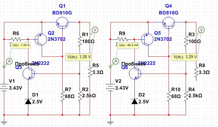

Немного оптимизировал твою схему, добавил возможность подстройки выходного напряжения, увеличил ток, и можно применять КТ837, уменьшил падение напряжения.
А если убрать нагрузку то что покажет симулятор ?
Базовый ток в схеме должен быть 100 ма :cry:
Не всё так плохо. Если применять КТ837 с буквой Ф то минимальный h21 у него по моему 40, так что ток базы 25мА можно сделать.
без нагрузки вот. Немного уменьшил ток через стабилитрон для экономии.

у меня нет в симуляторе полного аналога КТ837, для BD810 нужен больший ток базы.
02.png [29.02 KiB]

Поставь R5 и R8 по 100 ком и покажи ток и напряжение .

Я же показал правую схему совсем без резистора нагрузки.
А ток ХХ в основном определяется базовым резистором, а он определяется h21 транзистора.
Правая вообще не интересна , покажи левую :)

Они абсолютно одинаковые, тоько правая без нагрузки. Там на выходе только делитель R3, R4 и подключать на выход резистор на 100к нет смысла.

Ради интереса и потому что нужен был таккой стаб с такими параметрами собрал на коленке эту схему - не работает .
холостой ход ( без нагрузки ) 50 ма .
При входе 3,5 - 4,2 вв выход 2.8 в всегда .
При 9 в входа выходил в 3,2 в выхода .
Разница между входом и выходом никогда не опускалась ниже 0,6 в .
Так что все это фуфел , хорошо только в симуляторах .
Тем более зачем мне постоянный разряд 18650 током в 50 ма ?)

что за стабилитрон и что за транзистор? Я бы собрал, но у меня нет стаба на 2,5.
По поводу падения напряжения, проверь свой транзистор я собирал на КТ837ф резистор с базы на минус 27 Ом и 3,3 Ом с коллектора на минус , падение было 0,12В. сейчас соберу с 56 Ом.

Стабилитрон 2,4 в , транзистор 2SA1329
На стабилитроне 2,19 в без нагрузки и 2,11 в с нагрузкой 0,65 а
Добавлю что с таким ХХ в 50 ма он даже рабочий малопригоден :facepalm:
Лучше ставить резистор и стабилитрон как предлагали на первой странице .

На ток 1А? так ток ХХ и будет 1А. :))

А буржуины давно бы микросхемы LDO по подобной схеме клепали :facepalm:

Здесь ТЗ такое.

Так на практике не работает на биполярном . Только ток сосет зря .
а твои картинки из мультисима - это только молодым на удивление .

не много погодя соберу проверю. придумал чем стабилитрон заменить.

Наверное TL431 ?
Кстати стабилитрона на 2,5 в я не встречал .
